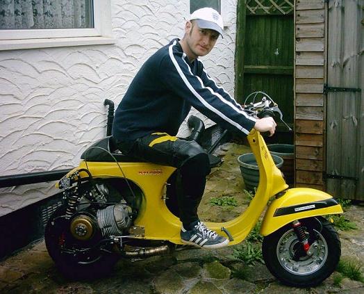

 文章主題 : Re: PX150引擎改裝
文章發表於 : 2008? 7月 29? 週二, am 3:55
POLINI 177 FOR PX
55.jpg [ 24.91 KiB | 被瀏覽 12446 次 ]
56.jpg [ 24.91 KiB | 被瀏覽 12443 次 ]

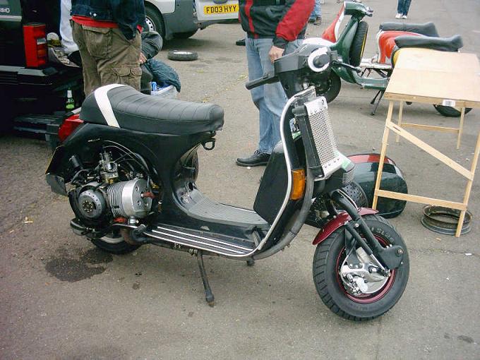

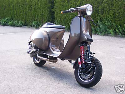

文章發表於 : 2008? 7月 29? 週二, am 4:01
小車上大車爆改引擎~和PX爆改水冷引擎~優~
檔案註釋: ?????????
59.jpg [ 61.05 KiB | 被瀏覽 12440 次 ]
檔案註釋: PX??????
58.jpg [ 72.03 KiB | 被瀏覽 12439 次 ]
