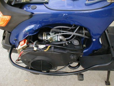

 文章主題 : 請問T5的改裝問題
文章發表於 : 2008? 6月 26? 週四, pm 3:14
文章: 500
來自: 豪華景觀樓鐘樓
24/24化油器汽缸
加速齒油嘴排氣管都有改過
還想在進行改裝請教各位達人
你(妳)會從哪方面下去改裝呢?
煞車?
車的外觀??
還是??想知道大家的想法~!! :bigeye:

想換國外正廠表........
然後再換這顆引擎上去..........
煞車倒是沒啥好講的 反正能換就換碟煞 可惜貴得要死

那先開個菜單給你:
馬牌210 cc的氣缸活塞組
馬牌cosa 23/64加速齒組
馬牌pwk 30mm組
t5/cosa 四層齒第4尺 36齒
曲軸57 mm短衝程
JL排氣管
這是基本的
還要更好的在問我...

老車最好不要改...
因為:
車台剛性不足
懸吊不行
引擎條件不行
所以上p或是上sv的三孔引擎再說...

阿對了~老外有玩~水冷~都偷用56.5連桿的水冷缸~~~我找好久~57mm連桿的缸~很難找捏~新竹達人應該知道那棵缸能偷改吧~
但建議~可別只改水冷缸頭喔~效果有限

是喔 那s150 我只動齒輪 23 / 65 可以嗎
文章發表於 : 2008? 6月 28? 週六, pm 11:28
你沒有馬力...改了也沒用
把汽缸整個拆了
引擎拆了
看你要上馬路西210或是T5螺旋近汽缸
然後就重新挖引擎殼上面的洞,重新打汽缸柱子
這樣
你的S才有三檔破百的可能
整個大概準備個5萬來花吧
汽缸15000,加速尺7000,改引擎20000....哩哩摳摳再加上去
所以
要不就改下去
要不就慢慢騎,車子打腊洗乾淨
