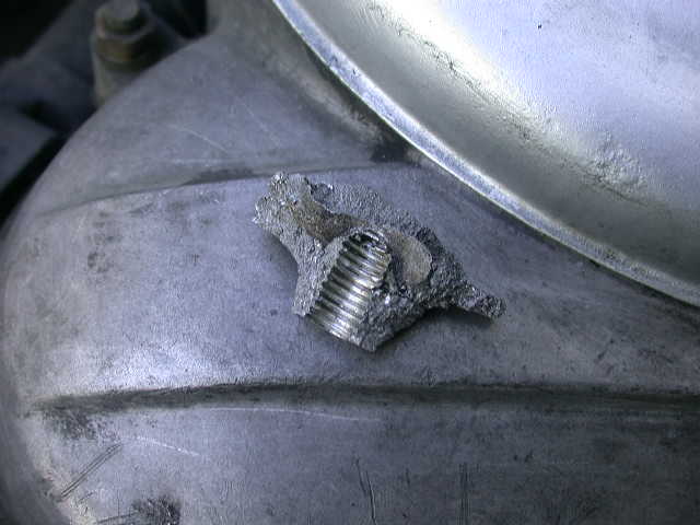

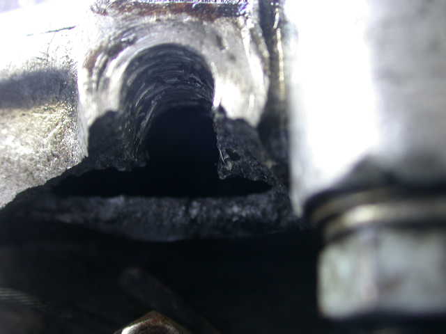

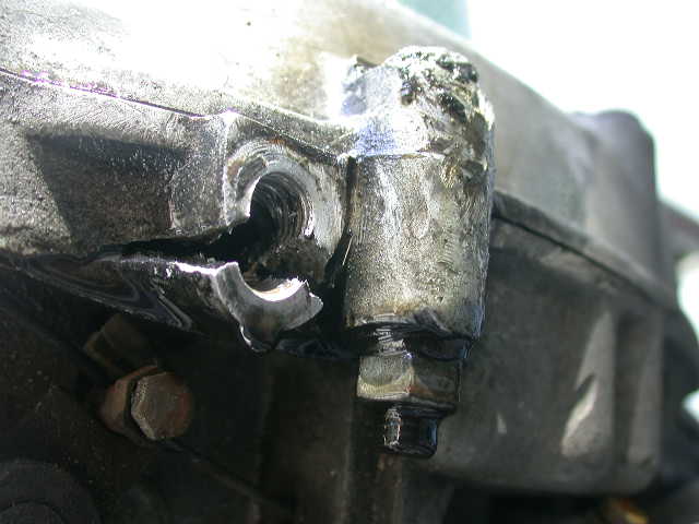

今天早上騎車時,才騎大約五公里
忽然 刷刷刷 傳出聲音
還來不急應變時整個人就飛了起來
在地上翻滾後爬起來一看
後輪飛了
把車子抬到旁邊一看
後輪四個螺絲都掉了
更可怕的是
我的齒輪油洩油螺絲孔就這樣了圖檔
把後輪弄好後還可以騎
就先騎回來
先做止血動作
不知能不能再修補
不管如何 只要堪用就好 心在淌血 我爸騎了二三十年的車 我竟然把它毀了

n760502 寫:
圖都無法顯示耶 :question:
真是抱歉 :forgiveme:
我有修改了
不知有沒有看到
1971年的 大概沒辦法換case了

可能要拆去給老師傅燒補 延平北路往北過民族西路那個金國花檳榔攤裡面有個老師傅很猛 重點是人平安 我也要來去檢查一下我的車輪...

去焊接店 鋁焊看看了 再重新攻牙
奇怪你後輪飛了 怎那邊會裂開?? 該不會是輪胎飛了 引擎case撞到地上才這樣的 :icecold:

a2379221 寫:
去焊接店 鋁焊看看了 再重新攻牙
我在想應該也是這樣,後輪離開了,車子就掉下去,我人就往前飛
然後人就掉下來 邊蓋還在我面前
經過我的蹂躪,下面那塊也掉下來了
一個人有辦法把整個拆下來拿去處理嗎?需要特殊的工具嗎?
如果可以等我傷好了就要弄了

我真的不明白螺絲怎麼會掉了
因為我也有用夾子
後來想想可能之前有把後輪拆下來
但螺絲沒鎖 只是用手轉
我不相信我會這樣
但事情發生了 不得不讓我相信

真的是要小心,人沒事最重要,引擎看起來應該補一補就會恢復。
有時候運氣不好的時候什麼事情都會來,這時候要特別小心!
