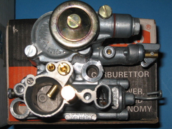

牽去給老師傅看他說我的油路不順
在幫我通了油管以後
竟然跟我說化油器要換= =
真是跌到了谷底阿xd
我的是94年的大馬力
god 我該買哪一種化油器
請問化油器會出現哪方面的問題??
症狀是會狂熄火....
老師傅跟我說不換的話是沒有大礙
只是慢車很難騎
因為油路不順吃不到油
ps.在拍賣看到旭x在賣的
請問這個可以嗎??
偉士牌150.PX.PE.T5.SPACO廠化油器

但我之前狂熄火...超不順~連發車都要靠運氣
檢查之下
卻是高壓線圈故障
換掉之後一切正常...
你也可檢查高壓線圈是否阿達
我覺得偉士這種臥式化油器會壞的機率不太大...除非使用方法異於常人
因為是純機械式的~跟王化一樣
會壞的頂多是止油針止不住油為大宗毛病...並不用換到整顆新的
通常是油針更新~不然就是裝飛碟而已
要確定真的是化油器整顆故障在換...不然換了化油器還是會熄火
表示就是那師父在不懂裝懂...硬要賺你的錢
花在刀口上

化油器我是20.20d的中古良品,有需要要私訊我吧... :sohigh:
p系列大部份都用20.20
s與sv記得用20.16
180~200用24.24

那就還是化油器有問題
你也不用太難過 我遇過連續三顆備料都是壞的..............
150的車 新的化油器也不算貴 買一個吧
文章發表於 : 2008? 5月 21? 週三, pm 11:06
應人是油嘴沒配好吧
請他幫你把舊化油器上的油嘴換上去
