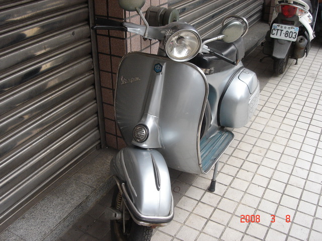

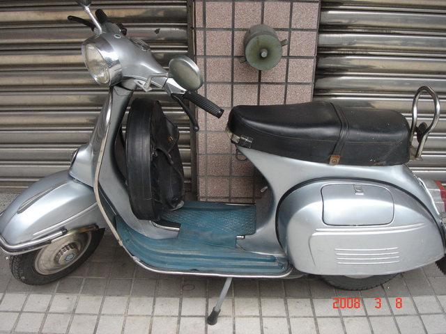

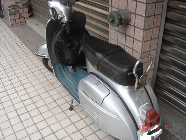

我叔叔說這台是150s
但是我怎麼看都是sv阿~~
出廠年份是1977年
引擎號碼是VLB1M 20幾萬號(沒看清楚)
這是偉士牌不是百吉發吧??
ok1.jpg [ 146.15 KiB | 被瀏覽 8295 次 ]
ok2.jpg [ 133.11 KiB | 被瀏覽 8296 次 ]
ok3.jpg [ 68.89 KiB | 被瀏覽 8293 次 ]
摩德風耶

應該是sprint veloce 沒錯…

引擎號碼似乎是sv的說…
http://www.scooterhelp.com/serial/ves.m ... mbers.html
查一下吧

查一下吧…不過聽說s與sv的引擎號碼有重疊

如果是有牌,行照上寫1977年,那就是SV了...
20幾萬號也有150S,但是年份不會晚到1977.
單純以外觀來看,
車頭是SV,車台可能是SV或是S
從後方看左右屁股倒是很像S的...
尾燈用的是1969年前的S尾燈(沒有方向燈)
喇叭照的不是很清楚,
如果是4孔喇叭,拆下看車台上也是四個螺絲孔..那就是1969年的S車台
不過"現在"用S車台去裝SV引擎很少聽說啦...
大部分都是SV的車去換成S頭,車也比較好找
(因為現在的定義是愈老愈好)
如果是S車改SV頭,通常是1973~1974S跟SV交接期那個時候比較有人改,
因為那個時候剛出SV的時候,有很多人也是覺得原燈的好看,
所以就把S方燈換成SV原燈頭...
(那時的定義是愈新愈好)
再加上台灣已經自己在生產零件了,
其他小配件如面板/屁股字體,尾燈也常常在整理維修後都換成SV的...
所以很多人從阿伯那邊接手的一手S車,
通常是面板已經換成SV或PX字,或是尾燈從金屬底座換成塑膠底座...等
只能說...每個時期流行的東西都不太一樣 :bighan:

Jamie 把置物箱打開來看,裡面如果沒有線孔拉電線出來,
可別像老洪當初那樣傻傻的叫老闆幫我鑽洞 ^^
這支車頭如果固定油桿跟檔桿的插梢是在外面的,通常是進口的(大多是rally),
看你這車頭上無方向燈孔,很有可能是。
你有時間再看看那個變速座附近的引擎case,上面有什麼 Logo? 六角桃? PIAGGIO? 還是四角P?
行照上的出廠月份? 00月?
