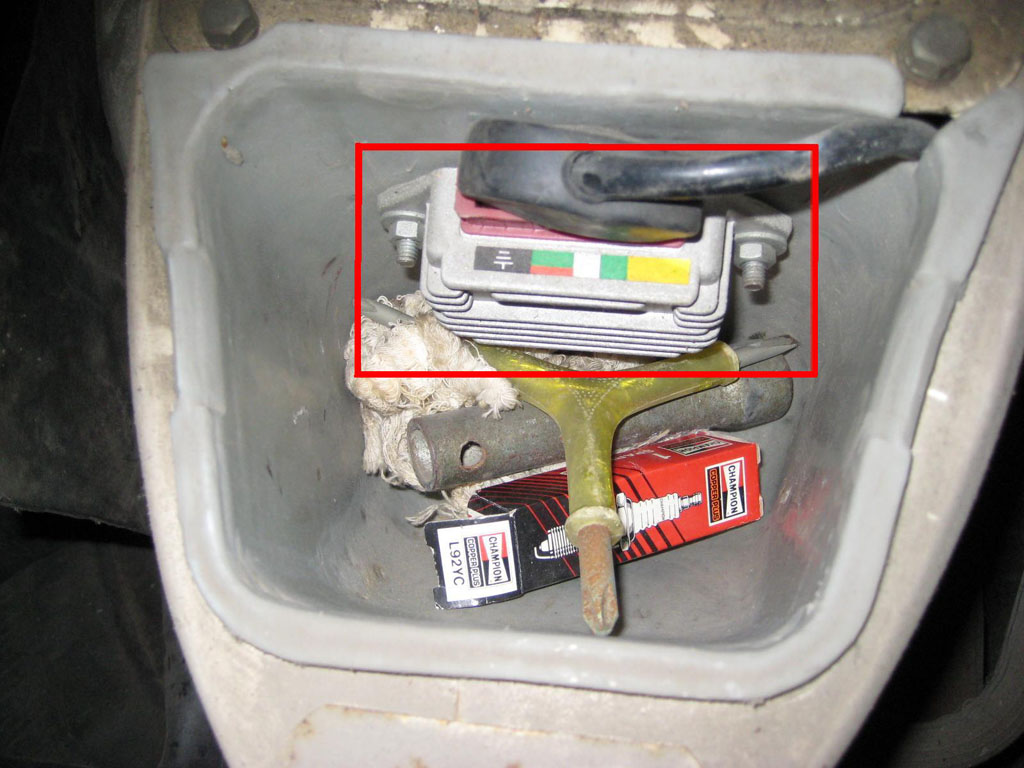

我拍我的P90S的小置物箱給你看(獻醜了)
你說的長方形是我用紅色框起來的那個東西嗎
那是穩壓器吧
我的是一直都在...如果沒那個我也不知道會怎樣
煩請下一位大大解答一下

文章發表於 : 2008? 2月 5? 週二, pm 7:15
穩壓
沒了的話
壓,就不穩了...
文章發表於 : 2008? 2月 5? 週二, pm 7:52
註冊時間: 2006? 1月 25? 週三, pm 9:31
文章: 184
來自: 淡水小鎮
也有可能讓你燈拋一直燒掉.

文章發表於 : 2008? 2月 5? 週二, pm 9:29
正90嗎~有改沒~白金車?~電子點火車~
~正90~那棵應該是~離淚~(方向燈的間歇器)

文章發表於 : 2008? 2月 5? 週二, pm 11:22
註冊時間: 2007? 8月 4? 週六, pm 10:56
文章: 107
來自: 台中 馬祖
naiyeng 寫:
我跟上面那圖片上的不一樣
我的市兩條電線接一顆長方形的東西
那沒了會怎樣嗎??燈泡真的會燒掉嗎

文章發表於 : 2008? 2月 6? 週三, pm 6:22
good25324260 寫:
naiyeng 寫:
我跟上面那圖片上的不一樣
我的市兩條電線接一顆長方形的東西
那沒了會怎樣嗎??燈泡真的會燒掉嗎
我猜那個應該是方向燈閃爍器吧!!
