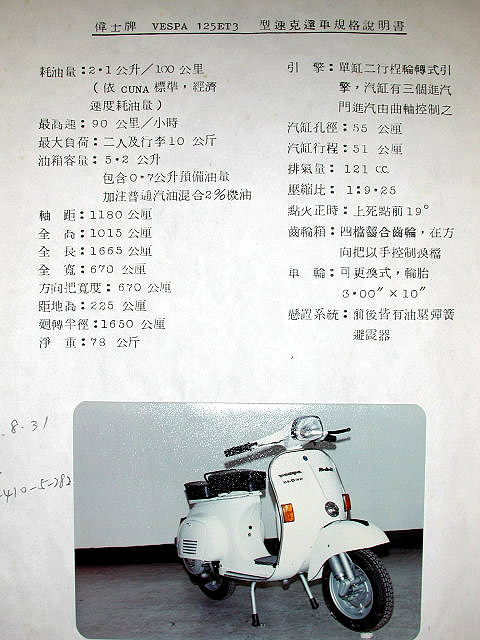

阿賢po的這台應該是政瑋的ET3,前土除是另外再裝上的雷虎的車燈,
而且是台灣偉士伯出的ET3(不同於台灣比雅久的大屁股,感覺跟國外版的接近).
它的能見度比台灣比雅久的ET3要來的少很多! 規格見附圖!

老洪 寫:
洪哥~!這台車OK嗎?~!
因為我有找到一台一樣的車~!
想要買~!只是因為對於這台車沒有研究怕買錯~!
有哪些特徵可以明確的確定就是偉士牌ET3

文章: 669
這台不是P90S
我很肯定的回答妳
因為我親眼去看車的~!跟P90S很像但並不是
他的特徵跟一般的ET3差很多~所以我當時傻眼一直問人
這台到底是不是ET3
後來看行照確定是~!引擎號碼也對~!車子又是原漆~!
所以千真萬確~!真有此車只是極為稀少就是了~!
