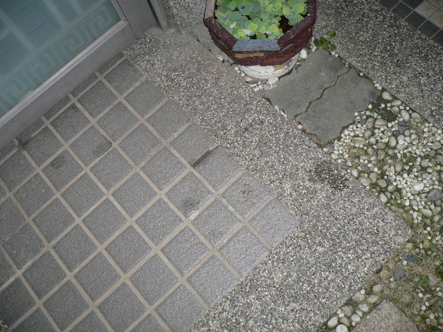

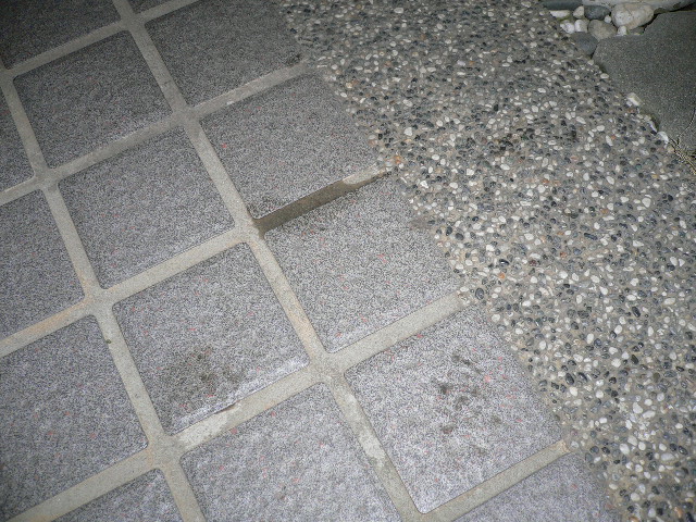

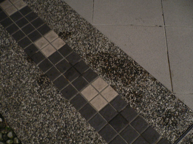

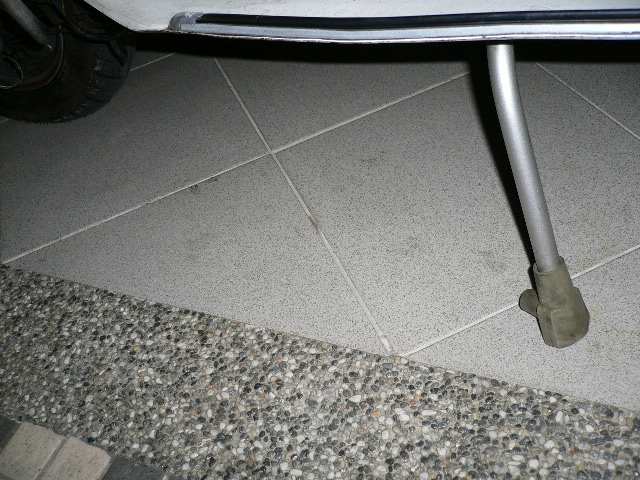

請問先知們...我發現我的車庫地上有油漬..但不是停車的地方..而是我每天發動之後牽車經過的路徑上..今天去車行問老闆..他伸手去摸是有一點濕濕的..他說應該是化油器的油封硬化所以漏油..那個油封好像買不到新的..所以叫我停車後把油箱關掉就會部會漏了..可是我發現平常停的地方沒有油漬..只有發動會牽車經過的路徑上有耶..好奇怪喔

光哥..這是我家的車庫..只有這台跟另外一台KIWI100再出入耶應該是我的沒錯..因為我在上班的地方也有發現好像發動是從化油器噴出來的耶..純猜測..沒親眼看到漏的過程

你可以確定一下是汽油還是機油,在慢慢縮小範圍來抓,
這樣描述大家可能比較難幫上你的忙哦!
稍微確定一下是什麼油,大約從哪出來的(建議洗過一遍在找)
說不定,是你家地底噴出的石油,那你就發財了~

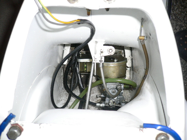

應該是加了混合油的汽油..變速箱之前漏油已經處理好了我也把變速箱那裡洗乾淨了..懷疑市化油器的哪裡漏的因為踏板接近椅子下面那裡的縫感覺有滲油..之前變速桿的孔變形漏油所以我就去讓車行拆開順便整個大修

找到毛病了...3角油針換原廠的就好了..原本車上的油針是固定不能伸縮的..換了一支頂部可以伸縮的解決了...謝謝大家

說一句"漏氣的話"也許不用多久你家停車的地方又發現油漬了
油針的針頭是"橡膠" 還是會被無鉛汽油"咬" 又擋不住油桶的汽油往下壓 個人還是以為裝自動吸油器 才是解決的方法
當然啦!還是祝福你換了油針就能解決你漏油的問題

偉士爸..那個紅色的針頭部分是橡膠的喔..難怪很多人都裝飛碟喔..恩我知道了..要是再漏我也來去裝吸油器..謝啦
