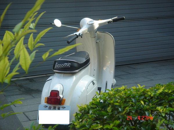

一個問題再我心中已久
就是小車的尾燈
圖一是常見的小車尾燈比較方

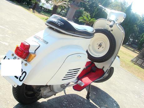

圖二是帶有一點圓的尾燈好像比較少見
圖三有點像S用的尾燈 很大
這三種尾燈是移花接木 ? 年份車型 ? 還是有什麼差別嗎 ?

第3種是P系列的尾燈好像都是這樣子

第一個是正常的
第二個是90俱樂部開模做的
第三個應該是後期的

第一種是90早期在用的
第二種是90俱樂部開模生產的
第三種就是晚期諸多車款用的尾燈,最常見的是P

圖一是常見的小車尾燈比較方(原廠的)
圖二是帶有一點圓的尾燈好像比較少見(90俱樂部做的)
圖三有點像S用的尾燈 很大(p100d的)

關於第三種
早期應該是拉力在用的
(分上蓋顏色不同 有黑灰兩色 印象中拉力200用黑的 拉力180用灰的 燈殼是SIEM的)
後來比亞久ET3也是陪這顆(上蓋是灰色的 燈殼也是SIEM的)
比亞久速霸也是用灰色上蓋的
SV也裝這顆(黑色上蓋)
台灣的SV出現兩邊有方向燈的
百吉花S或SV也都用這顆
(但是用灰色上蓋 阿有的有方向燈 阿有的燈殼上有SIEM 阿還有的方向燈上有浮字的VESPA字樣)
再之後台灣就有生產 燈殼上就沒有SIEM
阿蘭後就什麼車都有可能出現囉

圖一、二分別有前輩說過了
就是正常小90跟90俱樂部開模
圖三是後期小偉士用的
跟大車的很像但尺寸小一點
當然也有人乾脆拿大車的去裝
至於出現的期間 我知道從1981開始
車頭比較大而且碼表前面有一條線的那種
就已經開始用圖三的燈了
一直到更後期的P90S和P100D
簡單說
圖一跟圖三的年代分界大約是1980-1981
同時,後方向燈也跟著變
圖一本來沒方向燈,後來開始長在尾燈兩邊
圖三的尾燈搭配的是在車台屁股兩邊(像大車一樣)的方向燈
而不是長在尾燈兩側上的
上述除P100D外,我自己都擁有過
