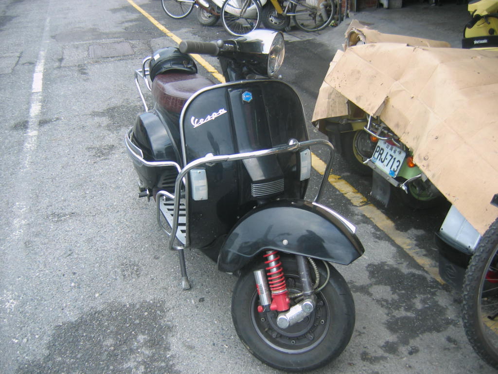

文章發表於 : 2007? 11月 16? 週五, pm 9:40
桃園Vespa私生活板主
桃園Vespa私生活板主
文章: 510
來自: 桃園
A 你所謂的老以應該是指這個(如圖)
B 推薦T5 大馬力
C 讓我選當然是S引擎 不過原汁原味與摩德無關 拼裝也可以很摩德
D 最明顯的 引擎室一清二楚

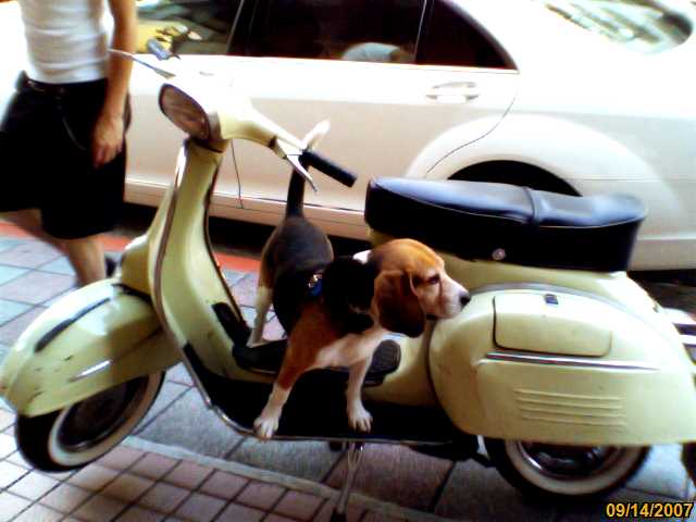

文章發表於 : 2007? 11月 17? 週六, pm 11:19
文章: 148
p180d真的是好車~ =D$ =D$ =D$ =D$ =D$ =D$ =D$
