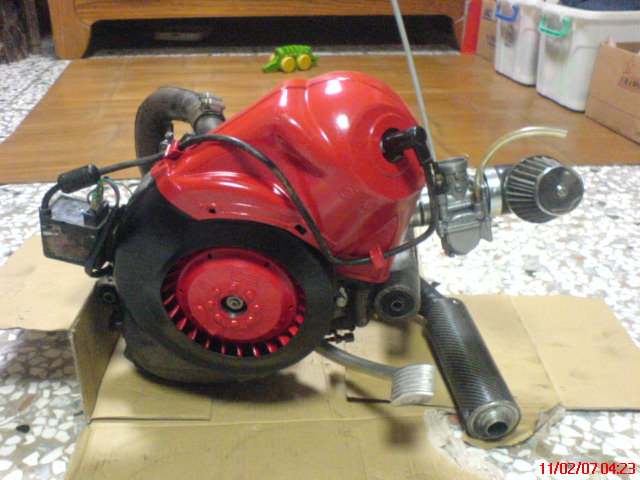

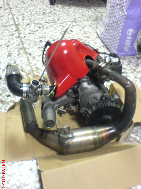

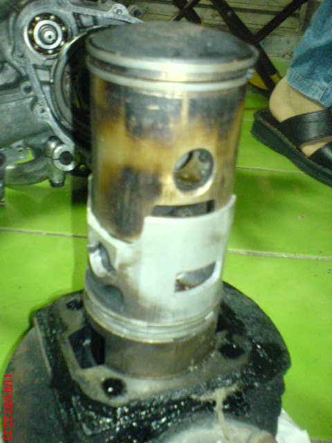

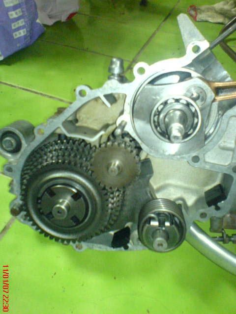

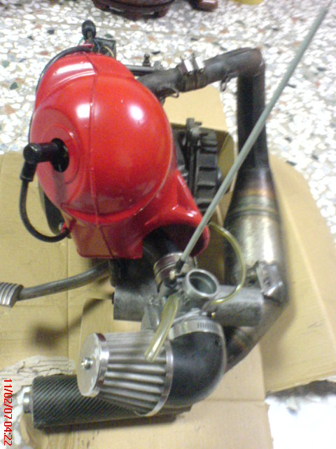

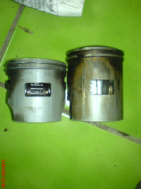

雖然途中發生了一些插曲(銅頭掉進去~齒輪油加好了~差點瘋掉)~~不過終於裝好了~~~再來就要上車囉

文章發表於 : 2007? 11月 2? 週五, am 4:56
=D$ =D$ =D$
好美的一顆引擎~

鴨拔拔~恭喜你啦!!
文章發表於 : 2007? 11月 4? 週日, pm 6:31
讚喔!感覺滿兇的
但是芭樂換別顆TRY看看!
因為那顆很容易塞住><"
文章發表於 : 2007? 11月 4? 週日, pm 7:01
文章: 886
來自: 風城新竹
讚喔!感覺滿兇的
但是芭樂換別顆TRY看看!
因為那顆很容易塞住><"
台中回來囉~~~那顆拔辣純粹拍照裝飾用(實際根本沒裝)~~
那根管子低速粉呆~~高速一個字~~爽~~~哈哈

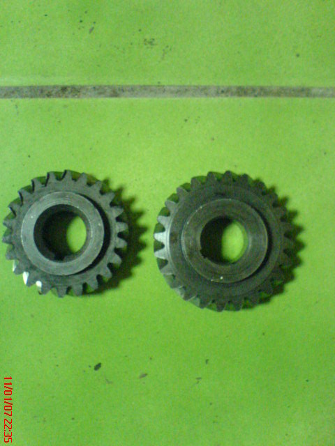

我試過那組齒輪~24.61~低速很呆~高速很爽~可憐的1.2檔~
~我換過3跟排氣管~覺得對低速都沒幫助~
~1.polini直管~背右邊那隻~感覺不錯~排氣聲~很吵~像追風的聲音~
~2.原廠管~前速沒增加.尾速有減少~排氣聲~很古典.....
~3.阿昌個給的雷x管~沒加工的~前速沒增加.尾速還能接受~排氣聲~好聽
~昌哥~我永遠記得~你給我的管子~

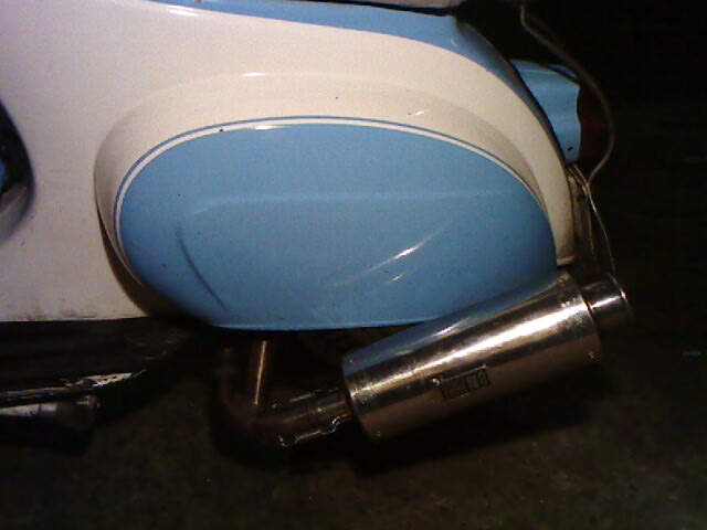

會長......你要不要試一下這隻8耐管..........哈..
停紅綠燈...............會吸引一堆人的目光

還會吸引警察盃盃的目光```真是xxx```氣死我了``還說``偉士牌不是這樣改的``你有沒有參加偉士俱樂部阿??``真的很想回他``就是加入才變這樣的啦`` [-(
