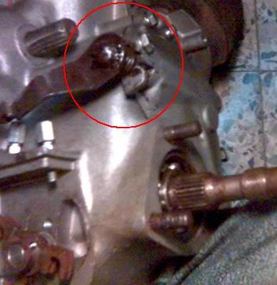

為何我那台圓表每次換完齒輪油之後,客廳地上都會滴漏一攤油,直到一陣子才不會滴.WHY?哪裡出問題了.感謝.
PS:但去換齒輪由時,裡面還有舊的油,那應該沒有漏光.

唉........權限不夠..不能搬去技研.....
這是一般小車老了的通病............
主要是引擎下面的變速芯在滲油.....
原因有2.........
1...變速芯上的止油圈圈硬化.或是磨損..導致機油擋不住...
2...引擎老了..變速芯洞擴孔.倒置奸細太大..止油圈失效...
檔案註釋: ??????????.....????????
13-10-07_1453.jpg [ 48.09 KiB | 被瀏覽 12567 次 ]
檔案註釋: ????...????..?????..????????..??????..?????????.....
13-10-07_1454.jpg [ 39.35 KiB | 被瀏覽 12567 次 ]
檔案註釋: ?????.....??????????????........
13-10-07_1456.jpg [ 9.03 KiB | 被瀏覽 12567 次 ]
檔案註釋: ??..........
13-10-07_1457.jpg [ 31.41 KiB | 被瀏覽 12567 次 ]
主要是引擎下面的變速芯在滲油.....
原因有2.........

如果是第1種情形.....一般偉士車店都可以處裡
如果是第2種情形.....唉..變速芯擴孔..換了一支新的變速芯
奸細還是太大...
這個在引擎本體上...需要整顆拆.........

你換下來的齒輪油 是否"量"變少 而你換上新的齒輪油後才開始漏 如"是"的話 應該是離合器三角蓋中離合器連桿的O型環老化了 所以當你換上新的機油"量足"打上去潤滑離合器 而由離合器連趕滲出來積在引擎外部 騎回家後停在客廳 他就慢慢流在地上 且機油不會揮發 容易行成一攤油的感覺
我是用猜的喔!依你的敘述用猜的喔!"沒看到實車 沒真相"

應該是如偉士爸說的狀況,且應該油會變少!!
但車行老闆沒跟我說油量變少,是他沒注意到還是放出來的髒油量夠.
再請問偉爸,需要立即處理嗎?謝魯!!

機油量沒差很多 你又肯時常擦客廳的地板 沒關係 "勤"換機油即可 不急 不急
