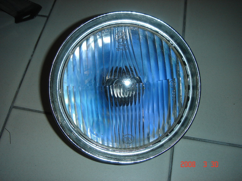

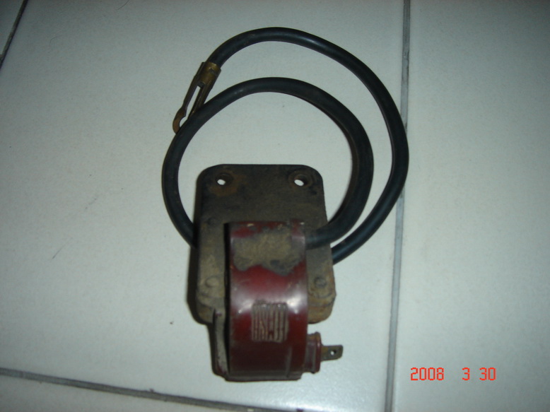

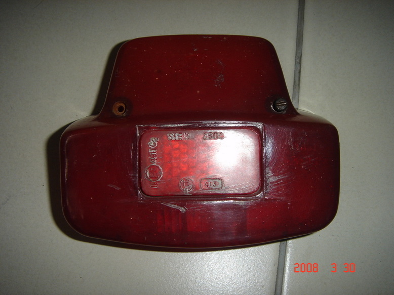

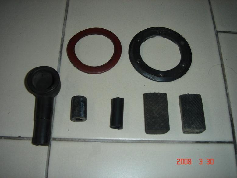

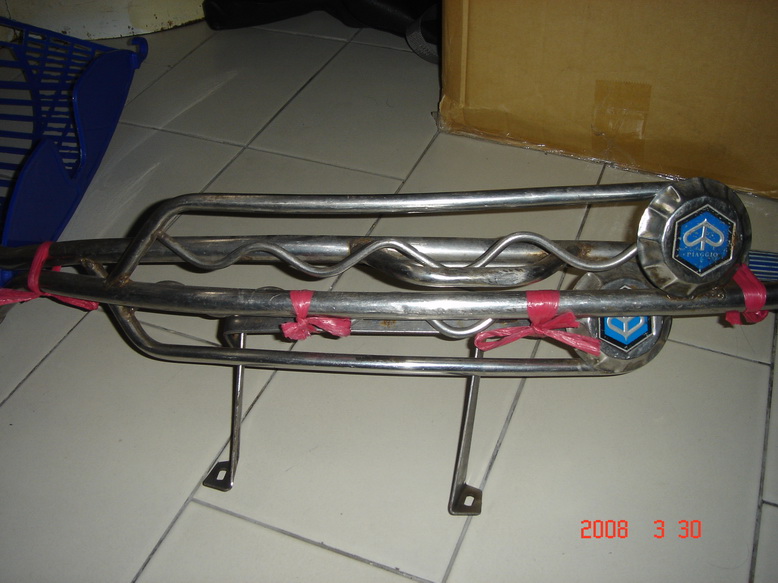

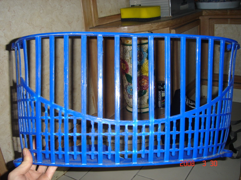

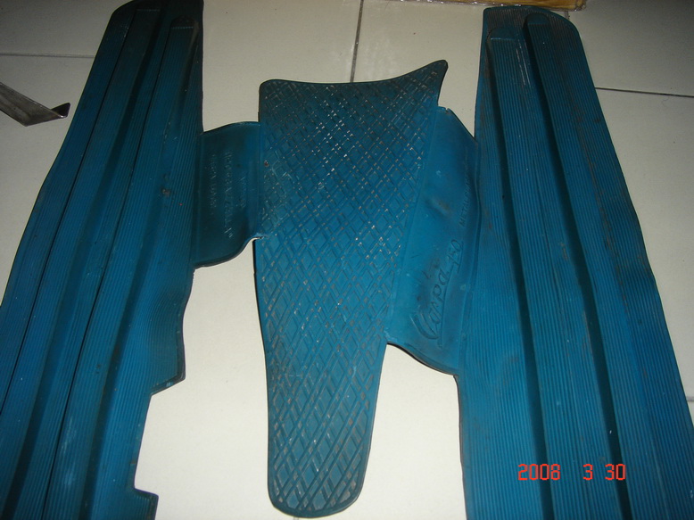

我叔叔給了我一些備品,請大家幫我看看~
檔案註釋: ???????????????
1.JPG [ 104.55 KiB | 被瀏覽 13753 次 ]
7.JPG [ 131.73 KiB | 被瀏覽 13751 次 ]
9.JPG [ 176.97 KiB | 被瀏覽 13741 次 ]
10.JPG [ 149.41 KiB | 被瀏覽 13734 次 ]
檔案註釋: ?????????
11.JPG [ 135.18 KiB | 被瀏覽 13731 次 ]
檔案註釋: ????~^^
12.JPG [ 207.33 KiB | 被瀏覽 13726 次 ]
2.JPG [ 44.23 KiB | 被瀏覽 13483 次 ]

jamiehu 寫:
我叔叔給了我一些備品,請大家幫我看看~
第一個是點火線圈沒錯
大燈、後燈、地毯應該都是老品
是波浪保桿沒錯

jamiehu 寫:
我叔叔給了我一些備品,請大家幫我看看~
叔叔給的東西很有深度.
很多是大家很愛的東西.
有咖啡香的機油??
要全合成的呦!

jamiehu 寫:
我叔叔給了我一些備品,請大家幫我看看~
"下台左邊數過來第2.3個"是人類某部位的毛嗎?
(如果是的話...地板要稍微清一下了...-_-")
抱歉...老品太多所以看的入神了 :bighan:

panhouse 寫:
jamiehu 寫:
我叔叔給了我一些備品,請大家幫我看看~
c8 c8 c8 哈哈哈哈哈哈哈
:XD:
好好笑喔,我也看到了
髮質不錯喔
