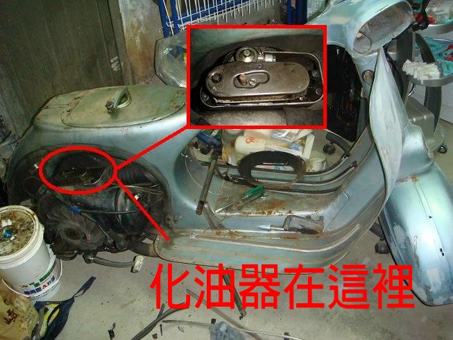

發表人:  anko [ 2007? 9月 29? 週六, am 1:32 ]
ooo-611 寫:
關油我不知道怎麼關耶!
我的是150的!
右邊打開的哪裡啊?
不好意思我有點笨!
DSC06804.JPG [ 105.35 KiB | 被瀏覽 11749 次 ]
發表人:  ooo-611 [ 2007? 9月 29? 週六, am 1:38 ]
阿哲 寫:
ooo-611 寫:
關油我不知道怎麼關耶!
我的是150的!
右邊打開的哪裡啊?
不好意思我有點笨!
謝謝喔 那如果我要自己清理要清理哪邊啊?
要怎麼修理阿!
