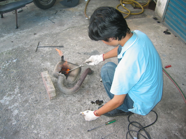

文章發表於 : 2007? 9月 23? 週日, am 12:15
阿就像這個死小孩一樣........
把排氣管像開罐頭一樣打開修改隔版.......
你可以把管拿來我可以幫你燒..........

阿就像這個死小孩一樣........
太遠了呢~~
直接告訴我有哪些訣竅
自己TRY看看
我是怕越燒越大洞
捕不回來
我要哄哄叫~~
像虎頭蜂訥樣

文章發表於 : 2007? 9月 27? 週四, am 6:44
stupidboyu 寫:
阿就像這個死小孩一樣........
太遠了呢~~
直接告訴我有哪些訣竅
自己TRY看看
我是怕越燒越大洞
捕不回來
我要哄哄叫~~
像虎頭蜂訥樣
會很顯眼A...
燒的時候要注意火嘴大小跟填料的速度......這樣就不會破洞了

文章發表於 : 2007? 12月 31? 週一, am 8:09
註冊時間: 2006? 2月 25? 週六, pm 9:39
文章: 112
來自: 台南
我是200cc的P180D
不過我想原理是一樣的
前兩個月上台北
把排氣管拆了帶著
去文雄處理
把原來的一小節排氣管出口燒下來
換一隻比較粗的排氣管出口
焊的時候不要插入排氣管內
原來的插太深了
排氣管內部容易積油無法排出
在焊新的排氣管出口前
用焊炬朝空洞往內燒
應該是把排氣管內部燒穿
使排氣順暢
不過燒多少就是師傅的經驗了
回台南裝回車上
排氣順暢有力
聲音變大但低沉
不會像空管太過分
一定要找有經驗的師傅
很便宜的
