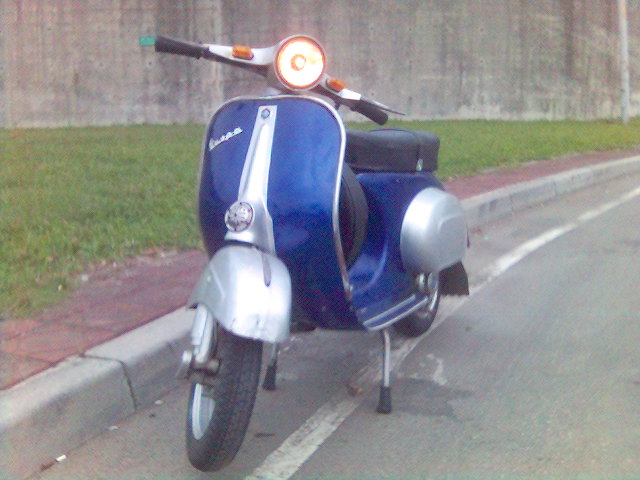

](*,) 小90太久沒發動
發不起來踩到腳酸衣服濕光了就是發不起來
火星塞有拆下來擦過踩發有聽到幾聲就又熄火了
用噸的也發不起來 ](*,) 試著重車庫斜坡往下滑行也不行
看過車行師父手伸進去化油器那摸著踩沒幾下就發動了
就是不知摸哪裡
有哪位***仙角***能說一下
拜託囉 !

預設圖片名稱(55).jpg [ 62.48 KiB | 被瀏覽 10817 次 ]
文章發表於 : 2007? 9月 21? 週五, pm 12:28
註冊時間: 2006? 9月 12? 週二, am 11:50
文章: 31
終於起死回生了 換了香檳火星塞
還有拆一顆銅一字小螺絲把髒東西清一清一踩即發
那顆螺絲是什我也不知
看過車行清過一次
偷學到了
\:D/
請教一下大燈有開時
遠近燈切換開關會發燙是哪裡的問題???
塑膠已掉了摸到貼會燙
有人知道嗎???
