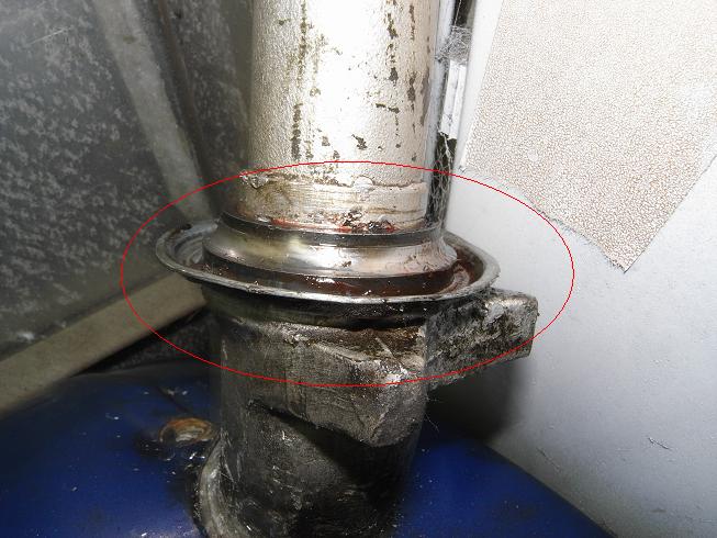

昨天在拆我的S,全部都拆的差不多了!就剩前剎的下珠碗那邊拆不下來,硬敲好像也沒有動靜,拜託板上高手指點一下!謝謝~

發表人:  VESPA [ 2007? 9月 10? 週一, pm 3:54 ]
拿個東西兔在朱婉下面.....沿著圓周敲敲敲敲敲敲.....他就下來了
發表人:  克拉克 [ 2007? 9月 10? 週一, pm 4:01 ]
昨天我拿一字的螺絲起子兔~用榔頭敲也沒什麼動靜耶!是我太"右秀"了嗎:-P
發表人:  噴噴蛇 [ 2007? 9月 10? 週一, pm 9:29 ]
拿一個"一字"的起子~從珠碗的下面~以繞圓的方式~慢慢的敲~
就可以敲下來了~但是!!!!!記得買一整組的珠婉作為更換~不會很貴~
因為敲下來的"碗"~會變的凹凹凸凸的~不太能用嚕~如果硬要用~
會造成行車危險唷!!
參考看看^^
發表人:  克拉克 [ 2007? 9月 11? 週二, pm 1:02 ]
感謝指導!我這禮拜會再去試試看的~
