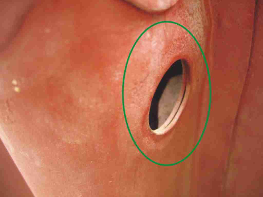

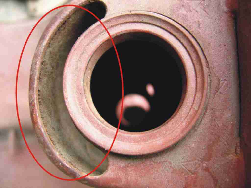

請問鎖的突起是指??
龍骨是指??
是否有照片可以比較
感謝小柏大大!
文章發表於 : 2007? 9月 2? 週日, pm 11:01
這是正壓母車台的龍骨根鎖頭的地方
檔案註釋: ????????????
圖形1.jpg [ 27.73 KiB | 被瀏覽 3973 次 ]
檔案註釋: ??????????.
圖形2.jpg [ 13.16 KiB | 被瀏覽 3973 次 ]
文章發表於 : 2007? 9月 5? 週三, pm 10:20
文章: 281
來自: 三芝小豬
詳細解說 又附圖 我又上了一課 :D
