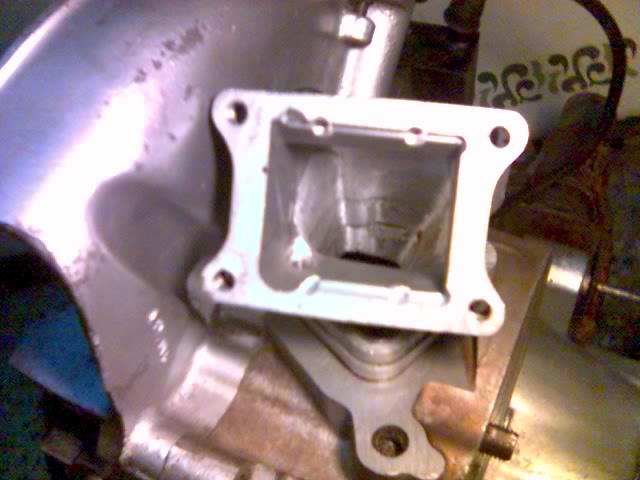

28號那天手機太小張看不清楚......
這裡的比較大...........希望對你的引擎有幫助

文章發表於 : 2007? 8月 2? 週四, am 1:52
大口吸氣~大口放屁~~~好大~
文章發表於 : 2007? 8月 3? 週五, am 2:12

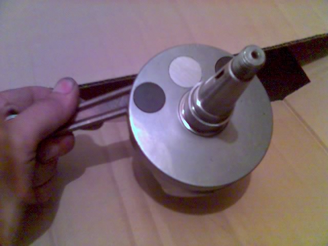

多貼幾張.........現在汽油貴.....唉

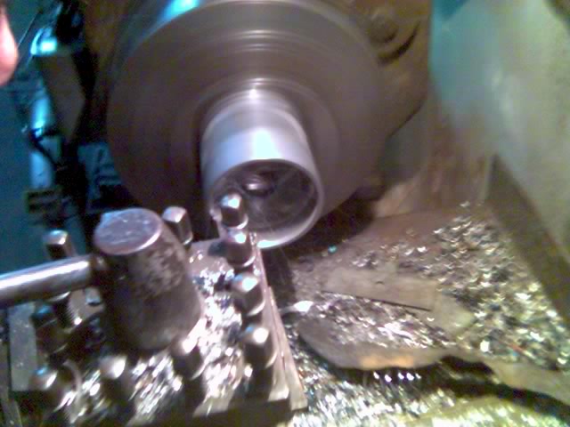

文章發表於 : 2007? 8月 6? 週一, pm 4:33
親愛的阿昌真是謝謝你
解說得很優
我了啦~

文章發表於 : 2007? 8月 12? 週日, pm 12:35
文章: 324

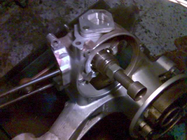

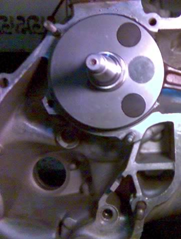

最近在組車,也跟小沈借了曲軸牽引器...
想問阿昌...如果沒用牽引器...會不能裝嗎?
或是說裝不準的影響是什麼~~~
麻煩賜教一下~~~
文章發表於 : 2007? 8月 12? 週日, pm 1:16
老師傅裝引擎不少都用敲的吧
鼕鼕康..就裝好了
反正車一樣會跑阿
阿伯騎車沒7000轉也不會發現
文章發表於 : 2007? 8月 12? 週日, pm 8:56
小車曲軸......不用拉...直接放進去就可以了...

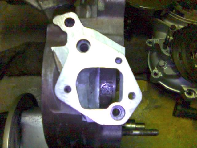

昌哥~~~最近看斗~蘇庫透硬(就阿豆阿~出斗暴亂改五蘇罷.懶不類打的書)..有抗到有人把px氣缸座的氣孔~挖~大大斜斜的~是不是要上~懶不勒打的氣缸呀~那~~阿昌哥你有試過~五書罷上覽不勒打的缸嗎~還術上了~效果不好~
文章發表於 : 2007? 8月 13? 週一, am 4:51
比較好........汽缸進氣+全員曲軸.........絕配

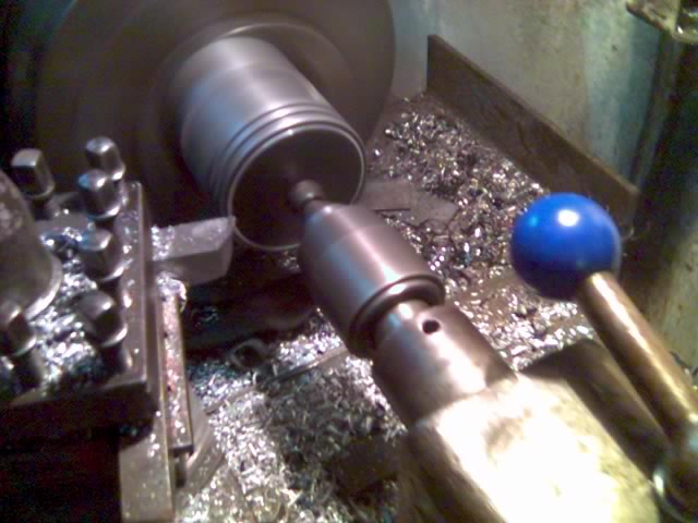

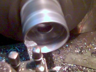

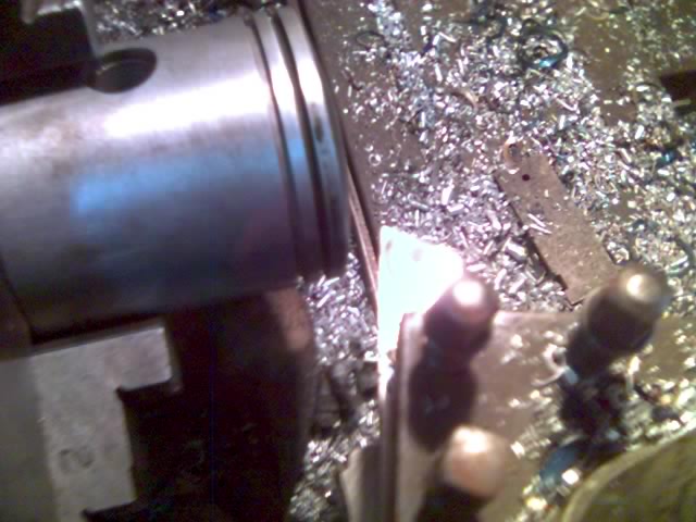

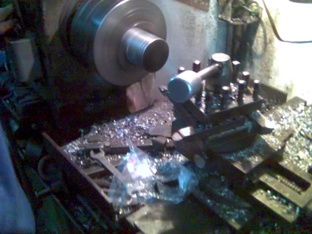

今天下午跑去搞活塞.........敗了不少錢......唉

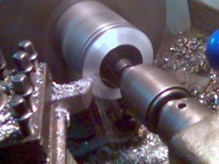

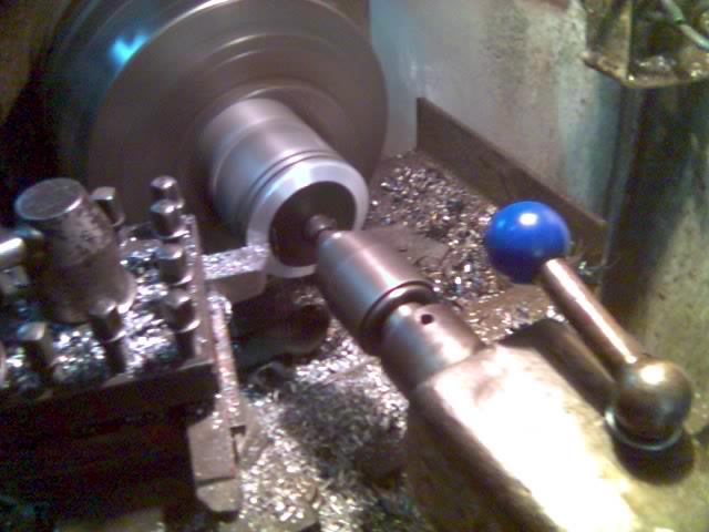

文章發表於 : 2007? 8月 21? 週二, pm 3:12
自行汽缸加大
壓縮比要改嗎
還是...
太商業就不要告訴我啦^^
文章發表於 : 2007? 8月 21? 週二, pm 3:53
賴 寫:
自行汽缸加大
壓縮比要改嗎
還是...
太商業就不要告訴我啦^^
沒錯.......就是改壓縮...
壓縮太高就會跟阿光一樣.......活塞穿孔...
但是降壓縮又會引想引擎爆發力跟轉速.......
而使用這種方式可以再提高壓縮比.活塞也不會穿...
伴隨而來的是更大的爆發力.更高的轉速......
雖然這種方式是從...遠古時代恐龍沿用過來的...
只差.........比較知道它的"眉角".....(台語發音)
