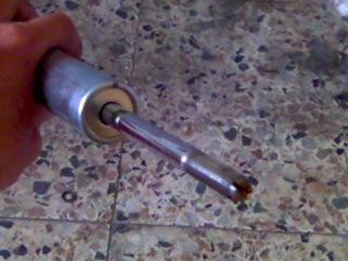

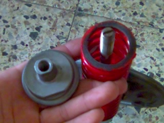

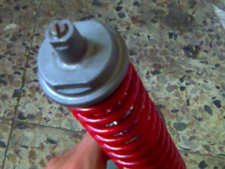

文章發表於 : 2007? 8月 1? 週三, pm 5:00
我以為油壓艙可以修
原來不行
打的開就可以修...........
像B牌跟GS的可以用工具打開........所以可以修
映像中.....藍每達的也可以打開.............
檔案註釋: ??.......
01-08-07_1533.jpg [ 49.21 KiB | 被瀏覽 10465 次 ]
檔案註釋: ?????...?????????
01-08-07_1534.jpg [ 47.65 KiB | 被瀏覽 10465 次 ]
檔案註釋: ???..........??????...B????????2???...??????????????????.......
01-08-07_1535.jpg [ 50.78 KiB | 被瀏覽 10465 次 ]
