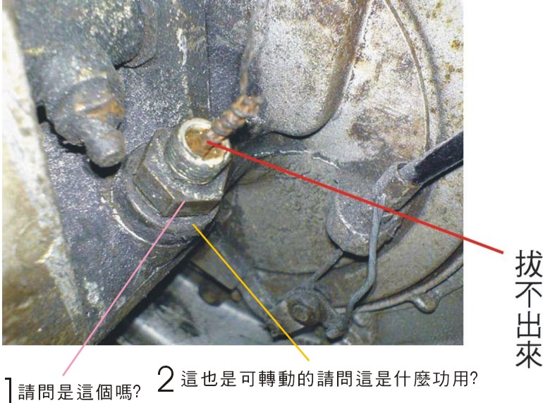

碼錶線不知為什麼拔不出來,有勞專家高手們,請賜教,感謝你們
檔案註釋: ???~
圖形1.jpg [ 117.88 KiB | 被瀏覽 9002 次 ]

只要拿一支梅花板手~將圖中下面的螺絲拆掉~即可取出~

轉動螺絲前輪也會跟著轉動,是否是要固定住前輪再轉動螺絲鬆脫?
圖中2部分他是有何功能,為何鬆動可任意旋轉?
再次請教,非常感謝
圖形1.jpg [ 122.54 KiB | 被瀏覽 8956 次 ]

妳說的沒錯~轉動你指的(1)位置時~(2)也會轉動~前輪當然也會轉動~
因為裡面有ㄧ個齒輪~是和前輪的內鼓齒輪是有銜接的~
這樣才能測出前輪的轉速~進而讓馬錶換算出及時的時速值~
但是你說當轉動(1)時~(2)也會轉動的話~也是代表著~
妳的馬錶線與小齒輪已經卡死了~在拆下後~
可到車行尋找同樣齒數的齒輪來更換~不會貴~頂多50元~
認識的更不用錢!!

我今天有去轉那顆螺絲,但總覺得有股反作用力,似乎是馬錶線裡的彈簧關係,我該如何是好呢?

反作用力?!你意思是說~轉一轉以後~他還會自動轉回來嗎??
如果是這樣~那就是斷掉的馬錶線在裡面開花了~
沒關西~使勁的轉下螺絲就可以修復了!!

恩恩!好的感謝小蛇,我努力的把他轉下來
