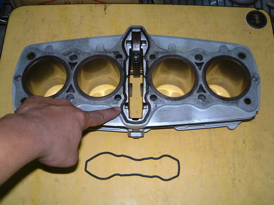

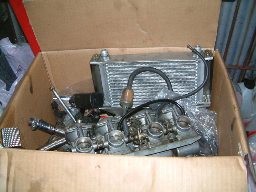

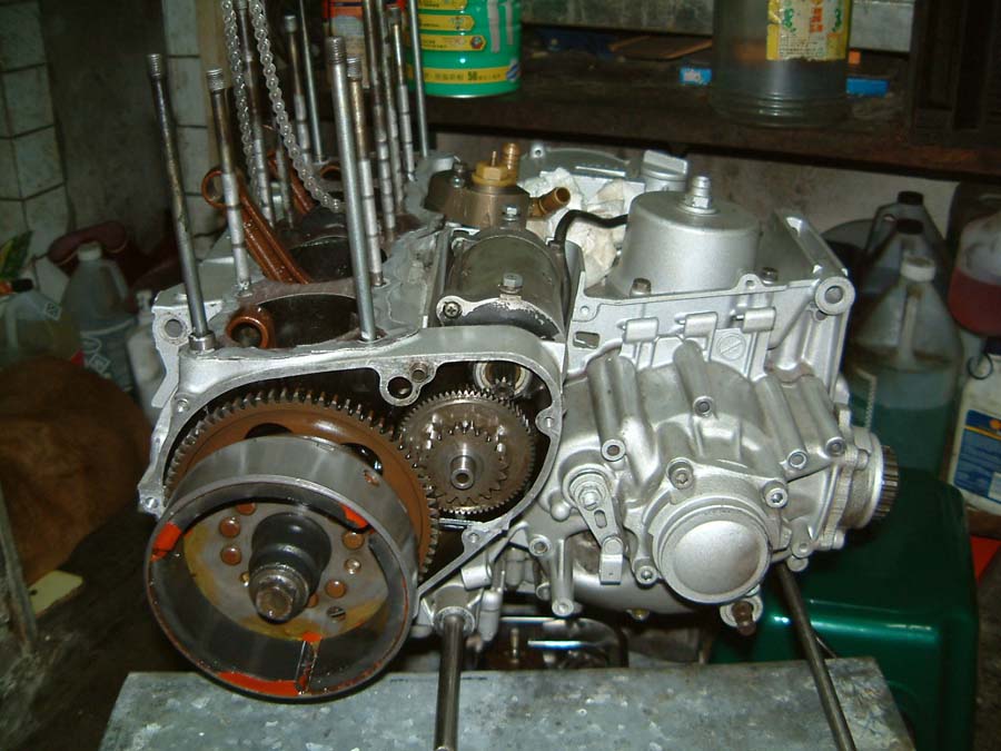

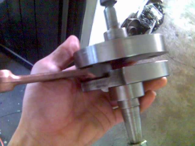

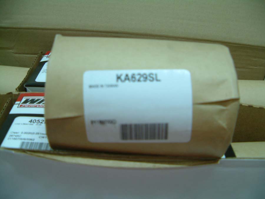

話說 我的老川崎 送去修 "吃機油"
這一去 去了三年半 !! 夠誇張吧!
不打緊.更令人吐血的是
過了三年半 換來的是一箱箱如同垃圾般的零件
和一台破爛的車台
換別家 不是天文般的價格 就是嘲諷說不可能修好
於是決定自力救濟
拆開後真的是氣炸了!!!
我相信沒有修不好的車
只有不用心在修

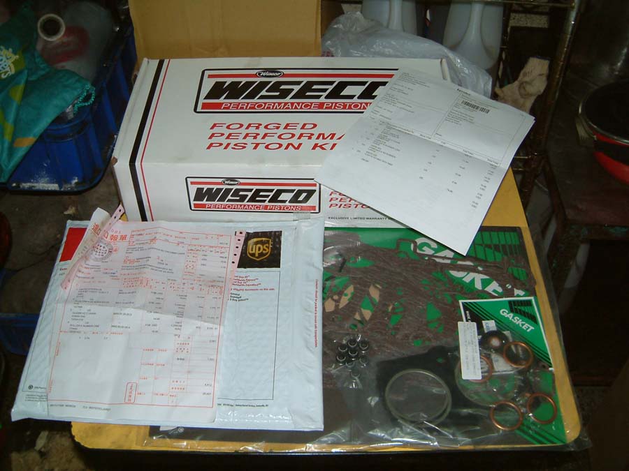

感謝阿政 教我如何向國外訂購零件
第一張訂單的零件已經收到了 真的很興奮!!
檔案註釋: ???????????? (1981)
????(1980)? 2mm ?????
DSCF0346.JPG [ 33.59 KiB | 被瀏覽 14324 次 ]
檔案註釋: MADE IN TAIWAN !
DSCF0344.JPG [ 35.71 KiB | 被瀏覽 14324 次 ]
檔案註釋: ????? ?X? ???? 2.8????? ????4.0? ?! ???
DSCF0341.JPG [ 106.72 KiB | 被瀏覽 14324 次 ]
DSCF0340.JPG [ 82.08 KiB | 被瀏覽 14324 次 ]
檔案註釋: ????????? ??? ?????? ?????????????
73MM?????? !!
DSCF0351.JPG [ 62.17 KiB | 被瀏覽 14324 次 ]
檔案註釋: ?????? ?????? ??????? ?????????? ???????! ?????
DSCF0349.JPG [ 71.01 KiB | 被瀏覽 14324 次 ]
DSCF0339.JPG [ 91.4 KiB | 被瀏覽 14323 次 ]
檔案註釋: ?????????? ....????
DSCF0336.JPG [ 87.23 KiB | 被瀏覽 14323 次 ]
DSCF0333.JPG [ 108.13 KiB | 被瀏覽 14323 次 ]
DSCF0002.JPG [ 126.2 KiB | 被瀏覽 14323 次 ]

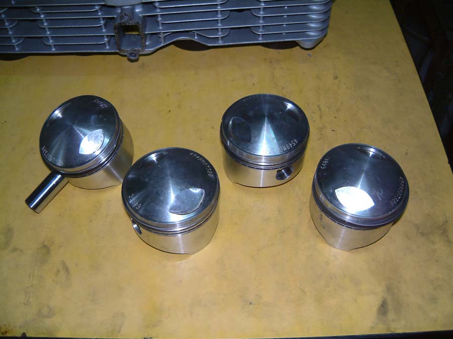

文章發表於 : 2007? 6月 30? 週六, am 3:13

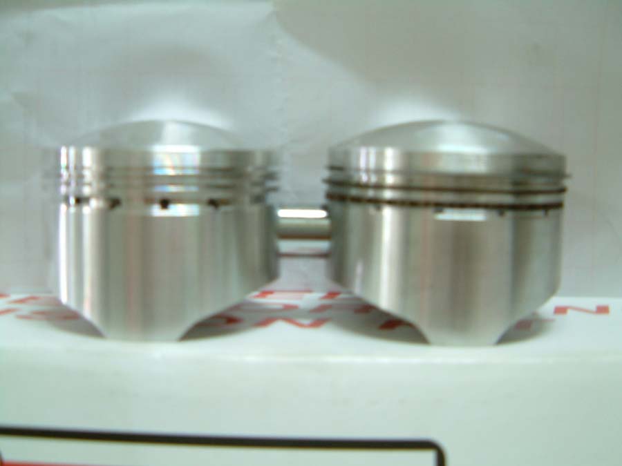

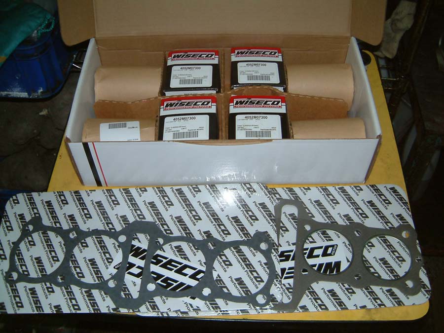

挖!!!!!~~~~~~~~~~WISECO
你的活塞可不可以借我量一下它的厚度.........
說不定可以修掉2mm......然後裝上去用........
或是外移汽缸柱....從打剛套...et8上73活塞.......呵呵喝^^
文章發表於 : 2007? 6月 30? 週六, am 5:12
ET8上73
缸可能也要用其他車的...
原廠缸好像磨穿了也到不了73(印象中)
不如裝在我的勁站上吧
et8 上 WISECO 將是世界創舉!!!!
沒有問題!! 我用行動支持阿昌
再創台灣之光 !!

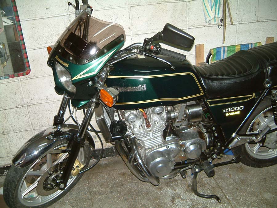

文章發表於 : 2007? 7月 2? 週一, pm 4:38
註冊時間: 2006? 4月 3? 週一, pm 1:04
文章: 360
KZ1000~~~
太讚了~
http://www.madmax-jp.com/kwaka/kz1000/kz-top.htm

addams 寫:
沒有問題!! 我用行動支持阿昌
再創台灣之光 !!
最近我在搞這個.........或許真的可以技術轉移ET8....移柱子上73活塞
那個請問一下...你的73活塞是幾PIN的???

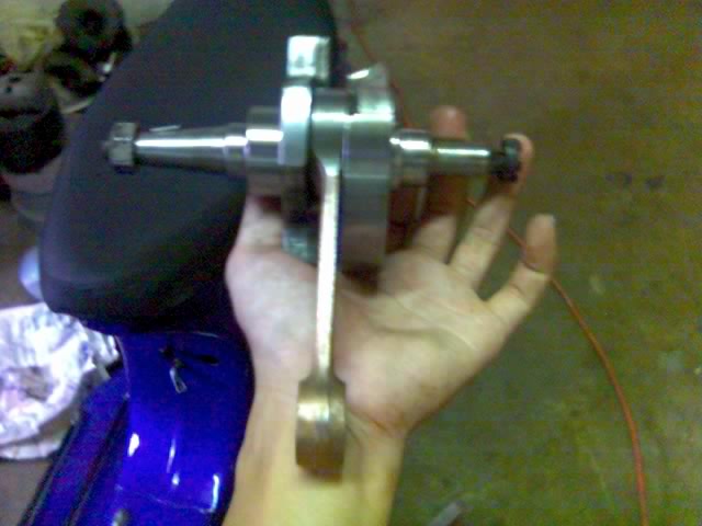

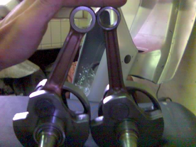

03-07-07_1351.jpg [ 67.66 KiB | 被瀏覽 14149 次 ]
03-07-07_1355.jpg [ 39.61 KiB | 被瀏覽 14149 次 ]
檔案註釋: ?????P180.....???...?????
03-07-07_1358.jpg [ 44.54 KiB | 被瀏覽 14148 次 ]
檔案註釋: ?????????............
03-07-07_1357.jpg [ 38.28 KiB | 被瀏覽 14148 次 ]

阿昌
不虧為偉士狂人 乾拜下風 !!
辣這下去小藍會不會太殺呀 !!
PIN 我記得好像是 15mm 的樣子
詳細 我明天量一下 再告訴你
下面是wiseco 原場資料 你先參考一下
1105cc
Sugg Retail $498
Dynoman $399.95
2.874" or 73.00mm
3.5mm oversize
Stroke - 66mm K1106 10.25:1 Cylinder boring only
Piston: 4548M07300 Rings: 2874XC Piston Pins: S523
Retainer Clips: CW17 CFM20 Head Gasket: W3918
Optional Base Gasket: W5026
文章發表於 : 2007? 7月 4? 週三, am 5:07
addams 寫:
阿昌
不虧為偉士狂人 乾拜下風 !!
辣這下去小藍會不會太殺呀 !!
PIN 我記得好像是 15mm 的樣子
詳細 我明天量一下 再告訴你
1105cc
Sugg Retail $498
Dynoman $399.95
2.874" or 73.00mm
3.5mm oversize
喔喔喔喔喔喔喔喔!!!!!!!!!!!!!!!!!!!!!!!!!!!
你的一小步..........可能是et8的一大步!!!!!!
15pin......我記得et8好像也是15pin.........
看來我要找個時間去偉士爸店裡研究一下.........

阿昌阿
今天量了一下 活塞 pin 結果是 17mm 的 !!
不是 15mm 的
不好意思記錯了 !!
文章發表於 : 2007? 7月 5? 週四, am 1:42
文章: 227
17pin!!可以流用其他車種的拉桿吧~~~~~
只是話費會更多的說.... :-$$
