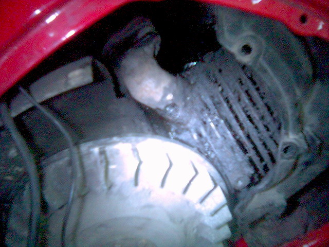

以下是今天騎車所發生的問題:
發現我三黨轉速高的時候,慢下來後怠速會很高,
而且時速只要到50,整個車子震動會明顯變大,持續加速
到60~70感覺到急速後,速度會開始往下掉,加速不了
朋友說,跟我車子漏油有關係,還有今天剛換了前避震
車頭的問題還是在,路不平或者是騎過坑洞,或者是高速
車頭都會有''摳摳摳摳''的聲音,有人說是我龍頭有地方鬆掉
...希望有人能夠幫我回答或給小弟個意見,好讓我有點頭緒
來解決問題! \:D/
檔案註釋: 1
1018_184434.jpg [ 113.91 KiB | 被瀏覽 13726 次 ]
檔案註釋: 2
1018_184524.jpg [ 76.44 KiB | 被瀏覽 13726 次 ]
檔案註釋: 3
1018_184540.jpg [ 90.5 KiB | 被瀏覽 13726 次 ]

發表人:  naiyeng [ 2006? 10月 21? 週六, am 2:50 ]
文章主題 :  ^^
看你的照片~大概是~排氣管沒鎖好~漏油了~排氣管漏的油是黑黑黏黏的
77777777.jpg [ 102.23 KiB | 被瀏覽 13703 次 ]
發表人:  鄭偉士 [ 2006? 10月 25? 週三, pm 11:18 ]
我在仔細去看看,應該會牽去給車行師父看 #-o 感謝囉!!!thx
