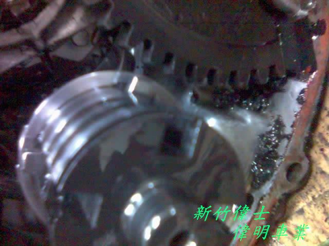

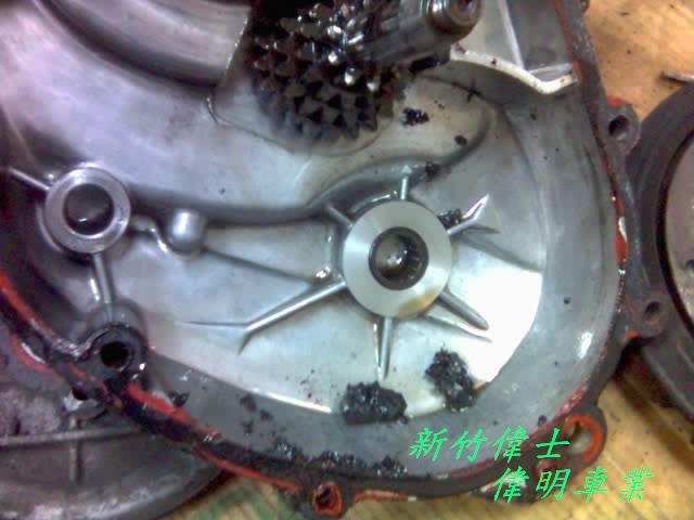

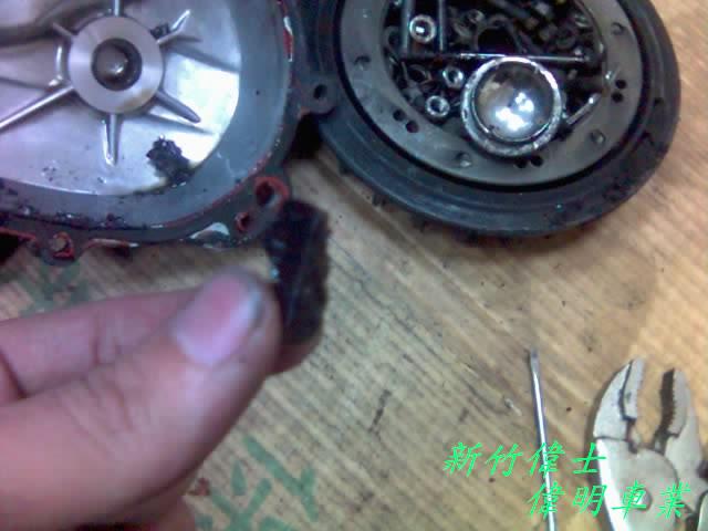

mailliam689 寫:
我剛剛騎車亂騎..突然在四黨熄火然後啟動桿就卡住了.我就用推發..推了兩次還是不行..突然啟動桿又好了!?我在猜是離合器片走位然後卡住~有可能嗎??因為打檔桿維持空檔但啟動桿卡住~~之前在行進中二三檔摧油門下去有時候會空轉~是不是該換離合器片了=__=
搞不好你引擎裡面已經這樣了......
不知道有時麼東西在引擎裡面作怪......
以下是小車引擎......
02-04-05_0352.JPG [ 37.92 KiB | 被瀏覽 6672 次 ]
02-04-05_0353.JPG [ 36.73 KiB | 被瀏覽 6672 次 ]
02-04-05_0355.JPG [ 38.42 KiB | 被瀏覽 6672 次 ]

mailliam689 寫:
那如果是這樣換齒輪油的時候就會跑出小削削囉?
會有一小部分出來......
但...絕大多數還在引擎裡

文章發表於 : 2006? 7月 1? 週六, pm 2:24
mailliam689 寫:
mailliam689 寫:
會有一小部分出來......
但...絕大多數還在引擎裡
我昨晚會齒輪油沒發現削削~~那因該是離合器囉??
不會...通常離合器跳掉或是半月銷斷掉......
車子會呈現空轉狀態...車騎不動...要發動引擎採啟動干也是空的
沒發現削削可能是......它應該是體積大到機油帶不出來吧
再說...不管怎樣.你的齒輪會莫名的卡住.就應該要拆開來檢查了
不然哪天車在高速下卡住...那可不好玩耶!!~
