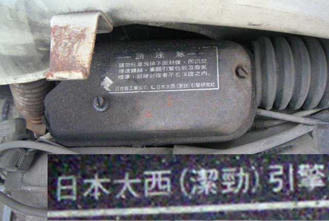

有誰能幫我們上課
這個聽說是怪給西喔

她那個封條
應該已經拆了
好像是一張封條貼住調慢車的那個螺絲...有一點點撕調貼紙的痕跡

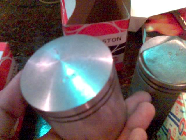

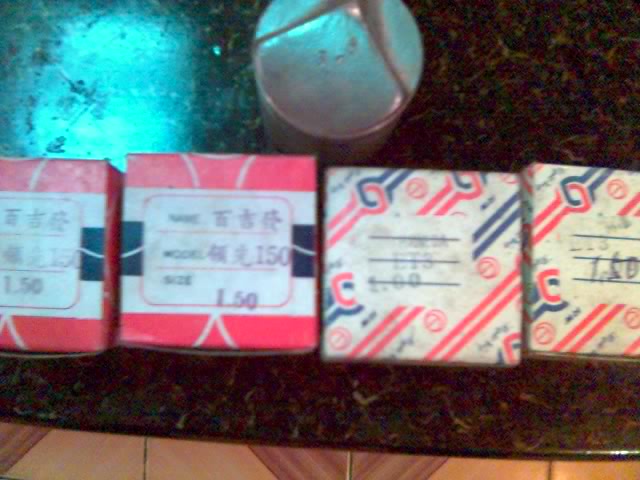

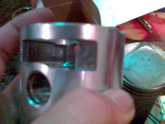

剛剛去翻了一下........我居然有留到活塞耶!!!
應該是當初改小90留下來的.......

文章發表於 : 2006? 5月 9? 週二, am 8:47
改小90用到150的活塞???
解釋一下........
那個勾......
你應該也知道吧
解釋一下...........

文章發表於 : 2006? 7月 13? 週四, pm 5:02
阿 昨天活塞忘了給她仔細看一下
但汽缸是五孔喔...
文章發表於 : 2006? 7月 15? 週六, am 2:57
文章: 378
WHITE 寫:
阿 昨天活塞忘了給她仔細看一下
但汽缸是五孔喔...
算錯了吧
再算一次
文章發表於 : 2006? 7月 15? 週六, pm 8:19
kuan 寫:
WHITE 寫:
阿 昨天活塞忘了給她仔細看一下
但汽缸是五孔喔...
算錯了吧
再算一次
我算是6孔耶!!!.........
文章發表於 : 2006? 7月 18? 週二, am 3:22
kuan 寫:
WHITE 寫:
阿 昨天活塞忘了給她仔細看一下
但汽缸是五孔喔...
算錯了吧
再算一次
我算是6孔耶!!!.........
昌哥
請教一下耶
算她的孔
是要算哪兒阿
拜託拜託哩...
感恩
今天去看了一下
我的汽缸只有三個孔
小蔡蔡跟我說 我的CASE那兩個孔比較大
汽缸似乎不是原來的
想趁海先生沒拿去彈剛之前
先去找找正確領先的汽缸
文章發表於 : 2006? 7月 18? 週二, am 3:44
WHITE 寫:
kuan 寫:
WHITE 寫:
阿 昨天活塞忘了給她仔細看一下
但汽缸是五孔喔...
算錯了吧
再算一次
我算是6孔耶!!!.........
昌哥
請教一下耶
算她的孔
是要算哪兒阿
拜託拜託哩...
感恩
今天去看了一下
我的汽缸只有三個孔
汽缸似乎不是原來的
想趁海先生沒拿去彈剛之前
先去找找正確領先的汽缸
6孔缸其實就是把早期的2孔缸的孔加大...再近氣孔側分成3等份...
也就變成說.......左邊3小孔右邊3小孔.....
引擎CASE那2個孔也有比較大.........
小的我有一個想法......如果不是原本的汽缸.左右進氣孔也有比較大.
那不如再給它辣大一點........裝大馬力5孔缸........
文章發表於 : 2006? 7月 18? 週二, am 9:52
WHITE 寫:
kuan 寫:
WHITE 寫:
阿 昨天活塞忘了給她仔細看一下
但汽缸是五孔喔...
算錯了吧
再算一次
我算是6孔耶!!!.........
昌哥
請教一下耶
算她的孔
是要算哪兒阿
拜託拜託哩...
感恩
今天去看了一下
我的汽缸只有三個孔
汽缸似乎不是原來的
想趁海先生沒拿去彈剛之前
先去找找正確領先的汽缸
我的汽缸似乎就是一班SV用的三孔剛
昌哥你說孔洞是汽缸下方可以看到的那個孔嗎
好微妙的感覺
妳的意思是她原來的汽缸
應該向S一樣兩孔
但兩邊孔洞都一分為三的意思嗎...
我也想上大馬逆阿
不是美眉的我也有機會找昌哥加持嗎...
