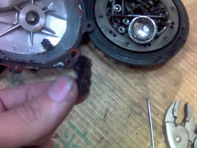

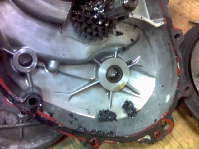

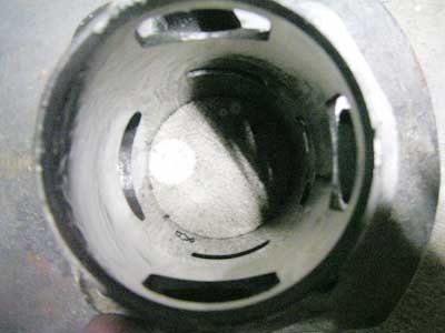

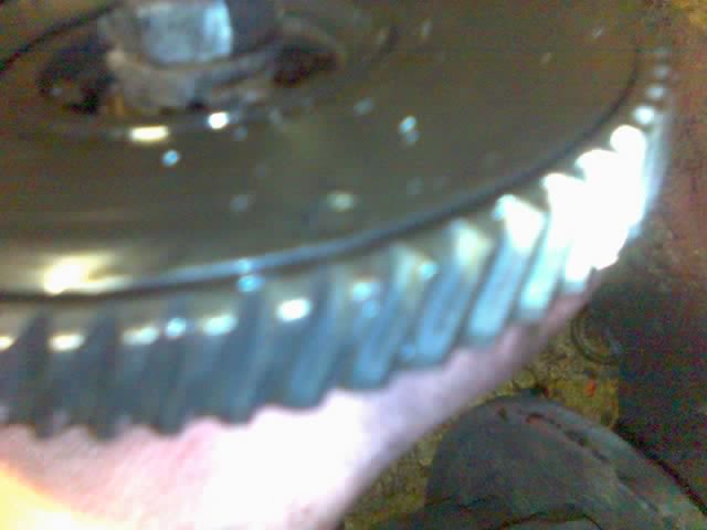

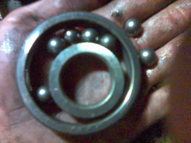

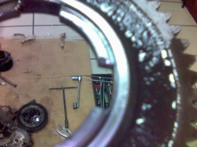

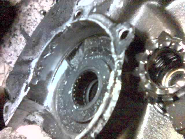

要拆開來看才能知道真正的原因......
不過確定的是...............引擎裡面有異物
下面幾種狀況自己選一個吧.......
02-04-05_0352.jpg [ 36.25 KiB | 被瀏覽 13376 次 ]
02-04-05_0353.jpg [ 35.45 KiB | 被瀏覽 13376 次 ]
02-04-05_0409.jpg [ 31.61 KiB | 被瀏覽 13376 次 ]
02-04-05_0355.jpg [ 38.37 KiB | 被瀏覽 13376 次 ]
03-07-05_0204.jpg [ 28.83 KiB | 被瀏覽 13376 次 ]
03-07-05_0240.jpg [ 41.62 KiB | 被瀏覽 13376 次 ]
03-07-05_0259.jpg [ 36.28 KiB | 被瀏覽 13375 次 ]
03-07-05_0307.jpg [ 26.01 KiB | 被瀏覽 13375 次 ]
文章發表於 : 2006? 1月 21? 週六, pm 11:34
之前偶第一次卡住是因為縮缸...
拆吧~

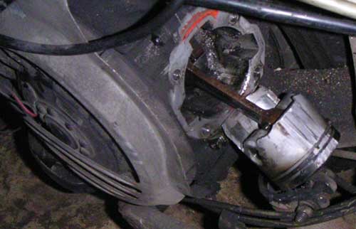

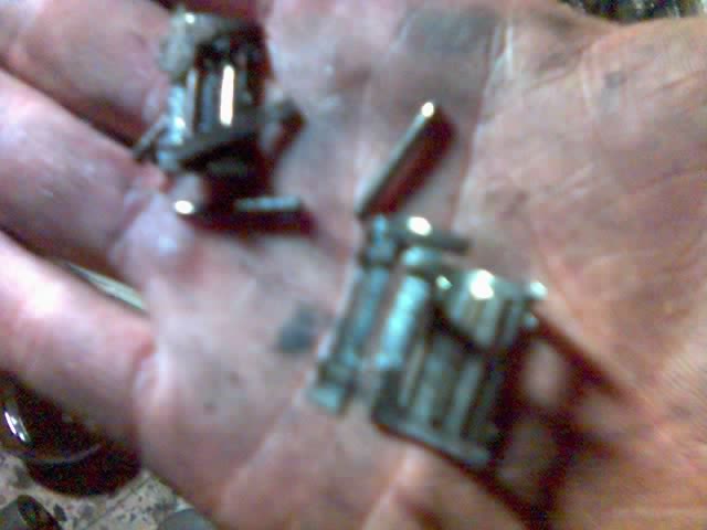

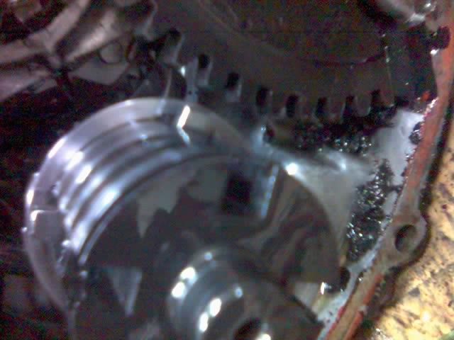

文章發表於 : 2006? 1月 22? 週日, pm 5:14
突然停住的可能
我這個case實在是太奇怪了
覺對不是縮剛喔
是個東西斷掉
ps這台不是我可愛的代步車

文章發表於 : 2006? 1月 22? 週日, pm 5:31
文章: 227
活塞斷一邊...利害利害~怎騎的阿@@?
阿~~~風兒輕輕吹過我地船帆~~~>0<"~~~
文章發表於 : 2006? 1月 22? 週日, pm 5:36
慢慢騎
這個case我也說不上來
因為我這個汽缸使用上來說並無不當操作
我另架上幾個活塞穿孔的,我都很清楚原因
文章發表於 : 2006? 1月 22? 週日, pm 8:38
有一次去興利晉,老闆拿出一顆RS125的活塞。缺了一角!騎RS125的人應該也不是善男信女型的吧。但是順順騎也會這樣,怪!

文章發表於 : 2006? 1月 22? 週日, pm 11:45
張立祥 寫:
幸好我是慢慢騎
不然我看曲軸相汽缸可能都穿孔了吧
使用該汽缸
我大致上保持四檔6000轉以下吧
表不會跑,但是應該都沒超過80
該汽缸似乎很會跑,但是因為才剛裝,所以我都有忍著
事情發生是這樣
當時速度很慢,在四檔[60吧]
直線,就突然
咖.....................................................
就完全卡死
後面傳來煞車聲------
抓離合器後車輪繼續走
路邊停
完全踩不動
但是為避免二次傷害
決定不再採了
下班後推回家
大概是震動,鐵削掉了
可以採,但是發不起來囉.........
只好請醫師來鑑定

我記得你之前騎到齒輪幫掉的時速好像是在40左右厚.....
