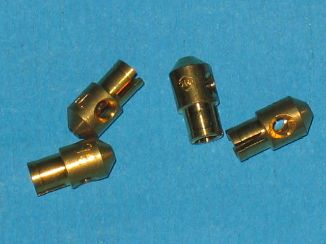

發表人:  54321 [ 2006? 1月 18? 週三, am 7:45 ]
感謝 精進的解析.
試油嘴... (看乾濕度)一號一號加減即可.( 85號......128號 )
火星賽乾濕度.. http://www.dansmc.com/Spark_Plugs/Spark_Plugs_catalog.html
慢速油嘴也有幾號可供更換.
150義大利正廠高速噴油嘴.jpg [ 46.08 KiB | 被瀏覽 10936 次 ]
150義大利正廠慢車油嘴.jpg [ 38.33 KiB | 被瀏覽 10935 次 ]
