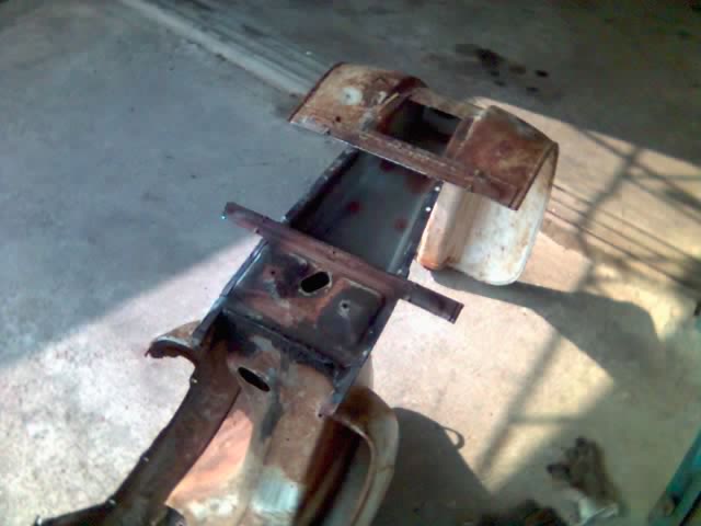

文章發表於 : 2005? 12月 1? 週四, am 12:08
如提..............
檔案註釋: ????????.....????????????............
30-11-05_1007.jpg [ 31.62 KiB | 被瀏覽 12674 次 ]
檔案註釋: ???????????.???????..???????.??.??????.....??????????????????......70????.....
30-11-05_1050.jpg [ 33.49 KiB | 被瀏覽 12674 次 ]

我的那個腳架..........
拜託啦

等等...加寫錯尺寸的只要70元????!!!!! ](*,)

既然那麼便宜,
怎麼沒想用白鐵的作??

什麼!!70元~~~
我........= =!!
不過也對.請問一下那是啥材質?

70原是料
在來還要買鐵絲來融接
接合需要氣體
接好要摩平要沙輪機的片或砂紙
這些都要錢阿
還有工具[不便宜喔]
還有最重要的技術的錢阿....文雄今天能一個郎頭一個乙炔月入百萬..沒兩把刷子是不行的

白鐵沒韌性 :-k ,倒是還沒聽說過...
也是拿來彎製成保桿了不是嗎!

我是去新竹鐵材大盤商買的...真的很便宜
材質純鐵.............
我也有考慮過用不秀剛下去做.....
但是不秀剛跟鐵容接時..接縫會容易裂開
不秀剛的韌性比鐵好.......但是延展性不好

不對也不會,
因為你拿來熔融異料的材質不對!!

你指的是在焊接時熔點填料的材質吧........
我記得我那個時候鐵跟白鐵做熔接時我填的料是亞焊在用的那跟
白鐵焊條.....用沒多久就在接縫旁邊出現裂縫...........
後來磨掉用鐵填料.............好了
其他像熔銅.熔銀.熔錫.....接縫很漂亮但不能受力太大
PS:我不是做熔接的不知道我有沒有說錯......

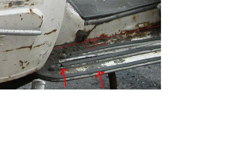

我的車子應該是底板那斷了,所以騎車時車屁股會晃動,已經不能騎了,
最近打算要修理!
大大説的切掉底板,是從那邊開始切?
切完後那原本的螺絲在打洞裝回去嗎?螺絲的功用是裝馬腳嗎?
那腳踏板的那些邊條怎麼辦?
打算要去認識的汽車維修場借東西自己修....
謝謝喔!

小鐵 寫:
最近打算要修理!
大大説的切掉底板,是從那邊開始切?
那腳踏板的那些邊條怎麼辦?
謝謝喔!
把爛掉的地方工整的給它切下來...
然後再切一塊一樣大小的鐵板黏回去......
