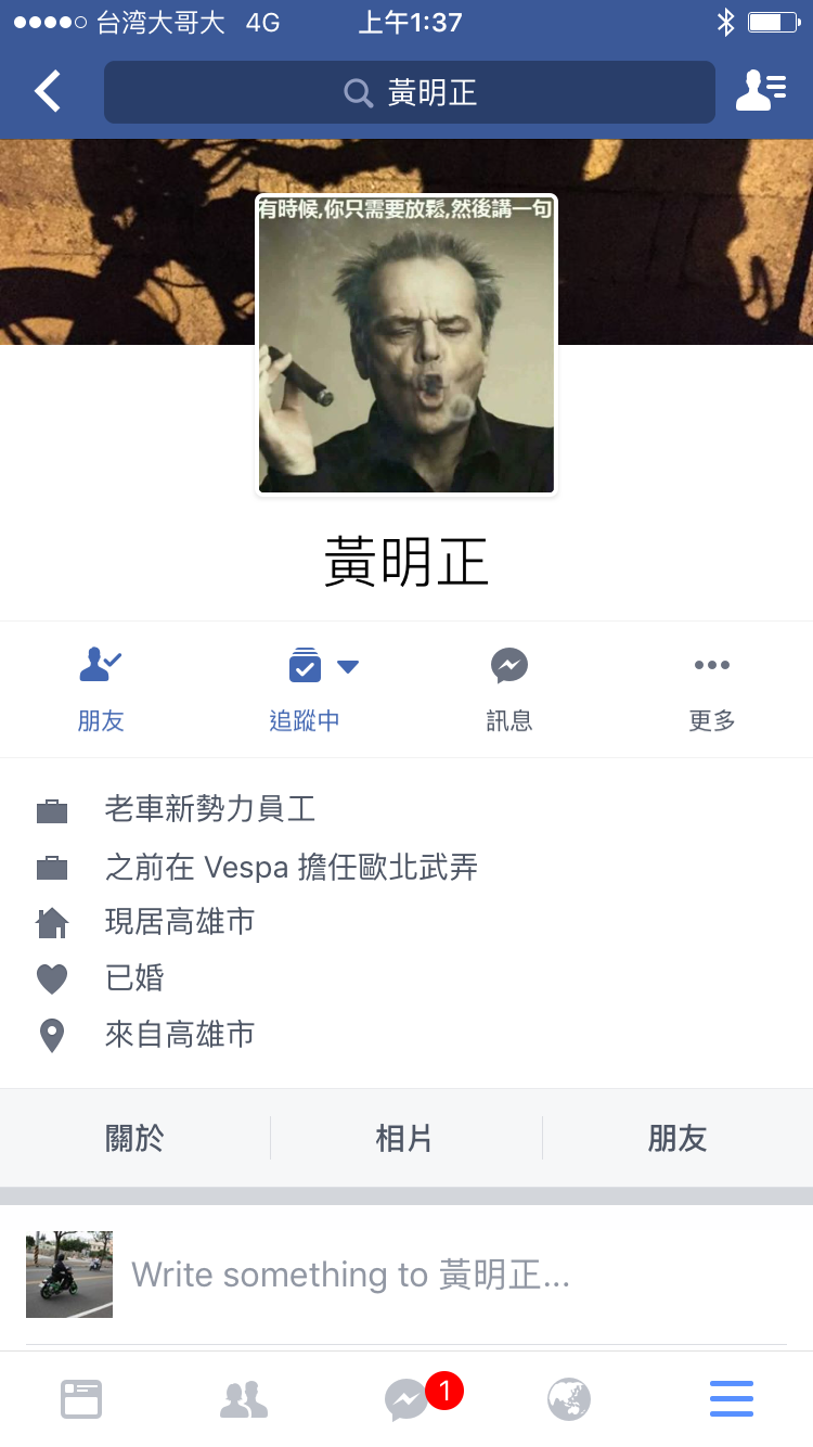

台南.找高雄阿正...

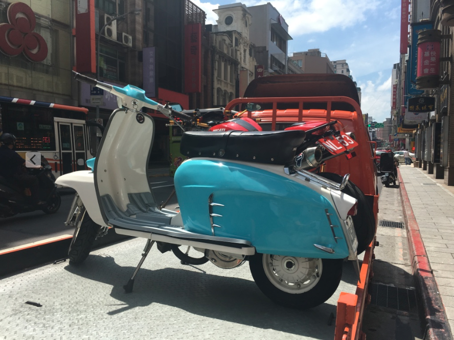

這年頭好師傅難尋
再遠都要去啊
