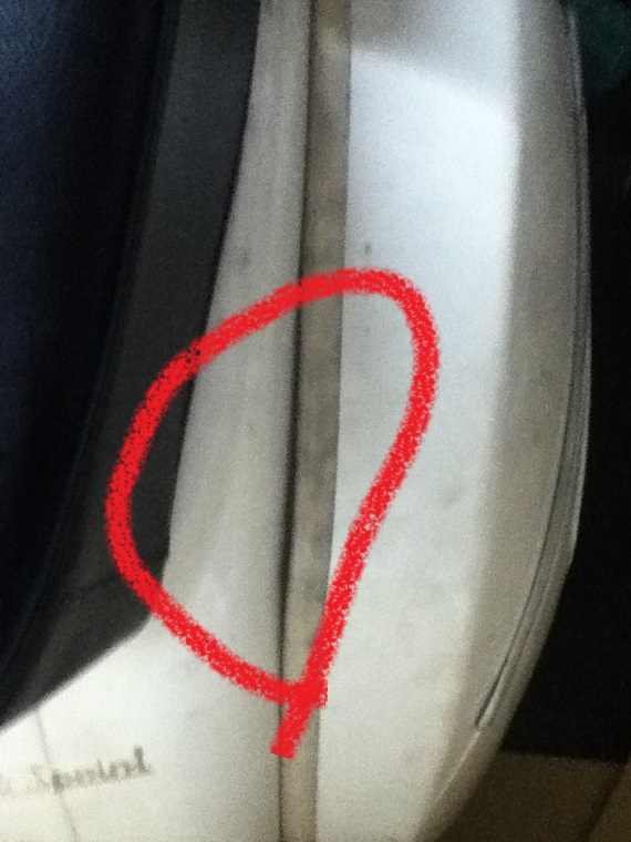

板上前輩好 小弟的S 右邊肚子蓋不緊 初估問題好像是蓋子上的鉤子會 摩擦到裡面的車體 用了好久結果一直摩到車體... 請問大大這該怎麼處理... 蓋不緊雨會進去呀...
但我拔下來之前是緊的 是不是我裝進去的 "手勢" 不對阿?

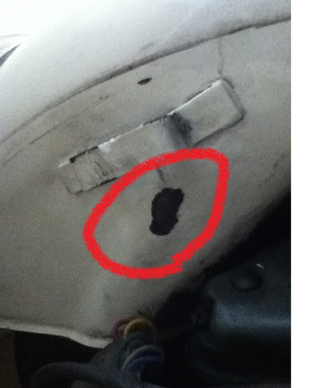

補上一張車體被我手殘磨損的照片...心在淌血
求賜教

把因該插入那個孔位的定位鐵圈 稍微往車體外側凹一點試試看,
可能你的鐵圈 在你拆的時候 有被拉到變形了,
造成你在裝回去時,一直去磨擦到車體,而且造成車殼沒辦法密合。
文章發表於 : 2014? 4月 30? 週三, pm 5:57
註冊時間: 2014? 2月 16? 週日, pm 1:54
文章: 5
謝謝大大...
您說的方式我請板金師父弄了 不過
最後證明是本身引擎蓋有問題...引擎蓋板過了 導致無法完全密合
買這台車時的時候原車主並沒有告訴我 當然我自己沒有看清楚
謝謝您的回答
