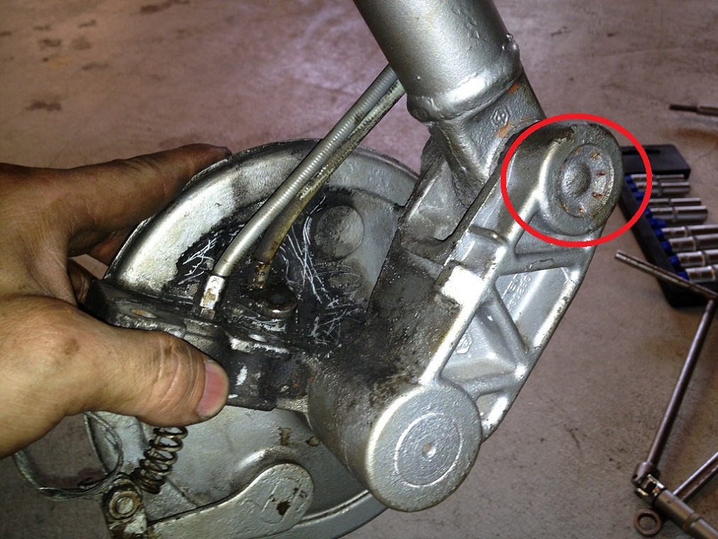

如下圖一(紅色箭頭處)前車心橡膠老化龜裂,是否有關係,需更換嗎?

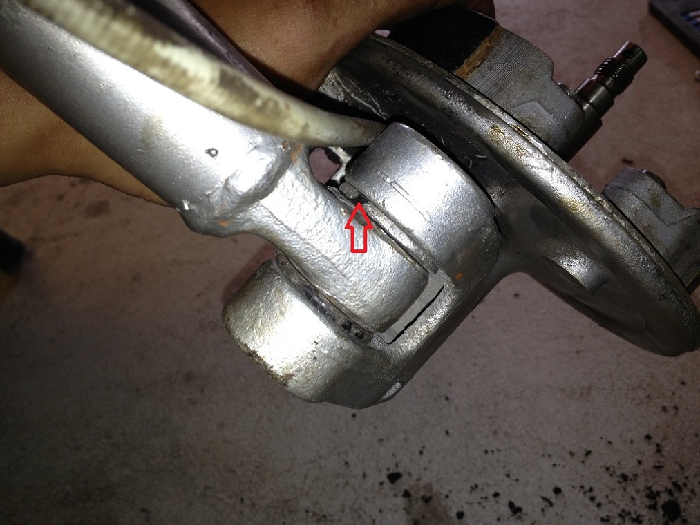

如下圖二(紅色圈選處)前車心若要更換,如何拆解這梅花辦?

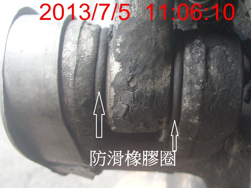

第一張是彈簧華斯可防止移位.(被噴漆顏色誤導,防滑橡膠圈斷了)
更正:第一張是防水及防塵像膠封
第二張用一字起子沿著圓周挖開,比較好逼出是避震橫軸.
下面那根才是車心要用特殊工具油壓逼出才不致破壞
如果沒油壓工具很難,要鉅一支鐵管暴力逼出.
其餘請版上老篩解說.
防滑橡膠圈.JPG [ 150.77 KiB | 被瀏覽 13604 次 ]

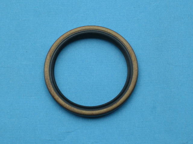

拆解過程中發現前輪心無油封,
故買一個油封(如下圖)
前煞車盤_大油封.jpg [ 36.98 KiB | 被瀏覽 13593 次 ]

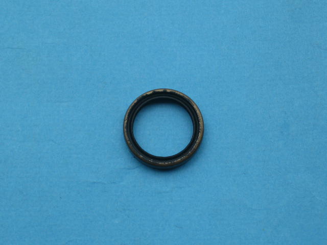

但老闆說還要裝另一個小油封(如下圖)
前輪心油封.jpg [ 33.53 KiB | 被瀏覽 13593 次 ]
但這個小油封,我不知道要裝哪裡?

圖上所示有2條橡皮那應該是防塵防水油封.這是外面的.另內部還有兩條防水橡皮圈.專修偉士的老車行應該都會有一套換前輪車心的油壓工具.建議車心務必用義大利原廠零件.黃油基本用耐高溫即可.如果拿得到台偉公司的黃油會更棒(牛奶色).另圖中油封外圈是20.那是pe前剎車鼓裝的.圖下的油封外圈是16.這是px及NBL前剎車鼓裝的.

oujacky 寫:
謝謝各位的回覆,
拆解過程中發現前輪心無油封,
故買一個油封(如下圖)
但老闆說還要裝另一個小油封(如下圖)
但這個小油封,我不知道要裝哪裡?
裝在輪心上花鼓會組不上去
潤滑油,我目前是使用一般牛油暫用,
再請告知原廠建議的廠牌及番號.
另在詢問一下前煞車皮與後煞車皮是否可以共用?
謝謝
