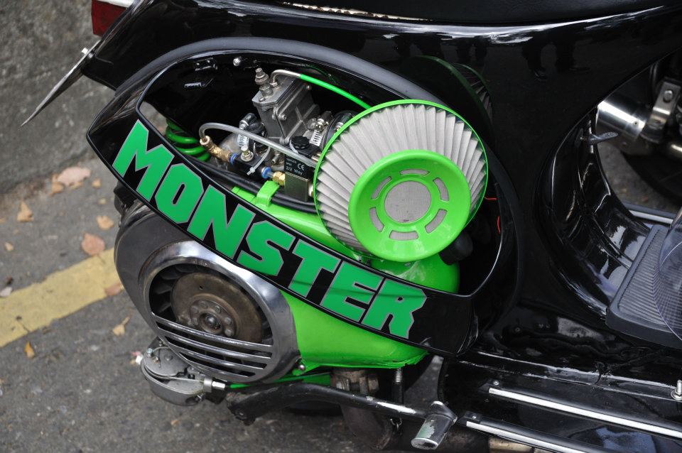

我車上裝TM38...沒真空吸油..後避震還降低2公分..預備油一樣可以吃到乾...
給你個方向........油流動是會有阻力的..所謂的"油阻"...
降低油阻..油的流速就會快......
