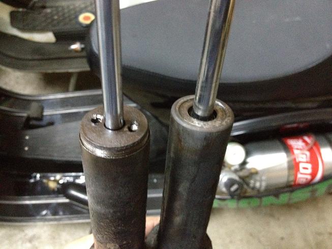

之前有人問後避震器漏油問題...熊熊找不到那偏..
後避震漏油...並不是不能修..有些老偉士的後避震...其實是可以分解阻尼器的..
漏油不只可以換油封...而且...覺得阻尼太軟.還可以換黏一點的阻尼油..曾加阻尼效果
太硬..也只需要換稀一點的阻尼油.............
圖1...左邊為可拆式.蓋子上有2個點.可以用工具轉開..油邊為後期避震.做死的...無解

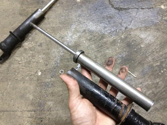

圖2...打開蓋子抽出來的阻尼器......

IMG_2047.JPG [ 55.38 KiB | 被瀏覽 5498 次 ]
IMG_2048.JPG [ 68.58 KiB | 被瀏覽 5498 次 ]

可以救救,我家那台"百吉發"領先150的前避震器嗎?

請問一下
pk的後避震可以修嗎
