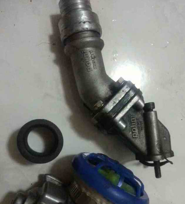

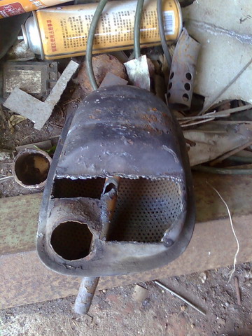

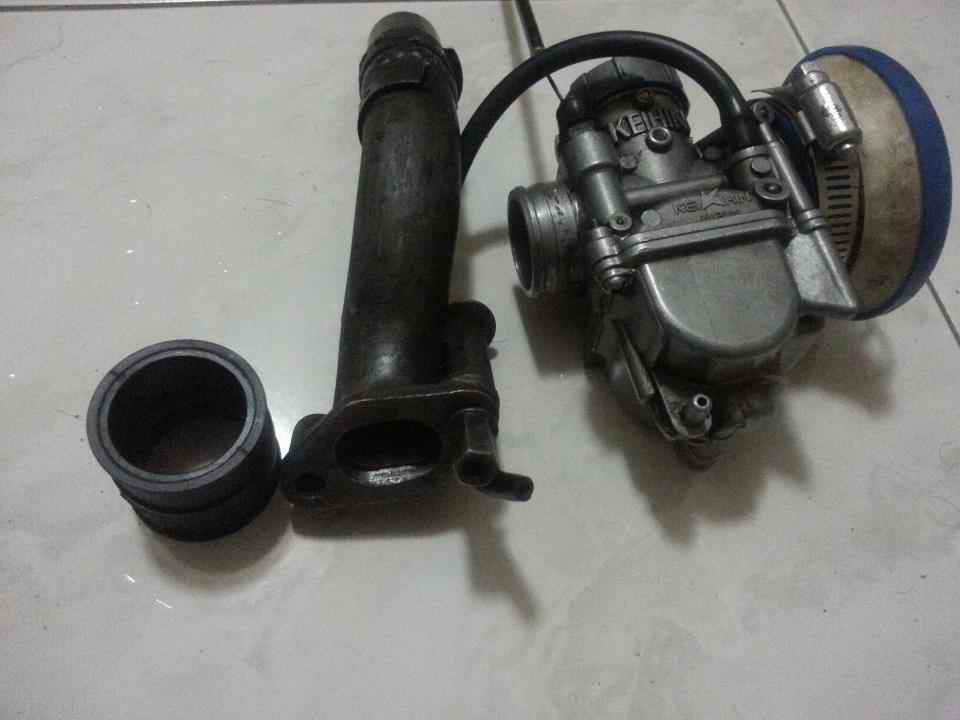

剛好有兩支崎管
1.原廠(改裝)可裝PK20/20原廠化油器及王化26及28(燒焊修改)
2.P牌蛇簧片崎管(有修改痕跡不影響使用)
要是有需要PM
檔案註釋: 土炮改裝方式
734855_4678164185914_933555853_n.jpg [ 28.33 KiB | 被瀏覽 17450 次 ]
檔案註釋: 化油器與崎管處有CNC套管處理不影響使用
734155_4678157465746_1839918606_n.jpg [ 19.51 KiB | 被瀏覽 17450 次 ]

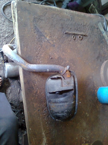

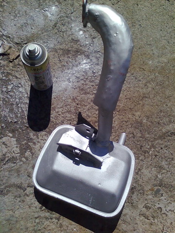

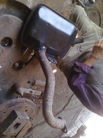

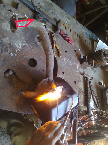

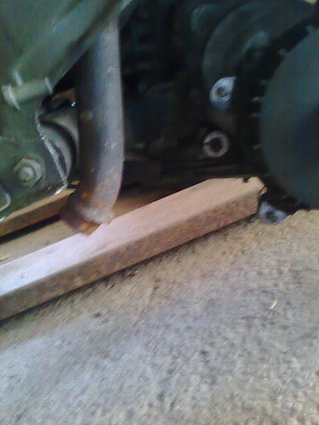

文章發表於 : 2013? 1月 30? 週三, pm 9:45
照片是接管時照的
後來沒回壓沒力
膨脹室太大
就再PK管內側燒一小段細管內徑好像22MM左右
圖六
注意彎角處要切斜角(不知是否成功所以沒拍照)
回壓恢復有8成左右可接受
拉轉有較快
但尾速沒提升
因為一開始頭已洗了不得不完工
讓我從頭再來我寧願不改
耗時耗力又耗錢(工錢就花了快1000)
與爽度不成比例
