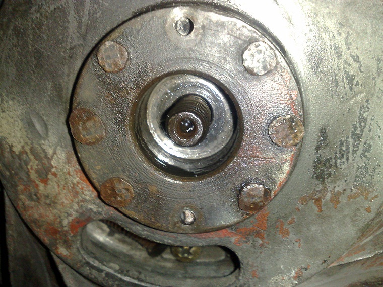

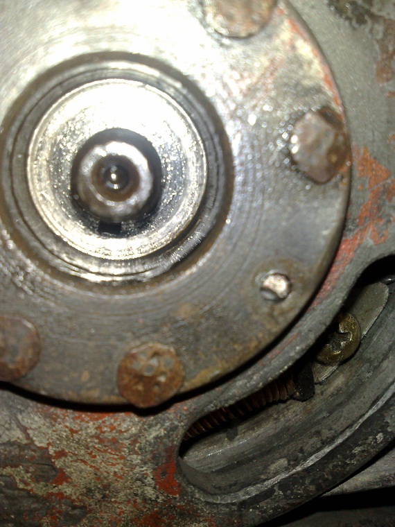

就這樣......如圖>>>

看起來裡面似乎沒有C型環,而且電盤也怪怪的………

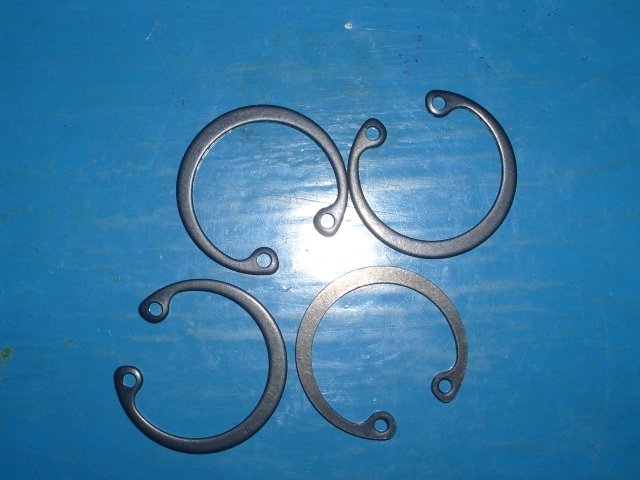

你少了附圖中的這個東西~~C型環
妳就是少了這個~~所以你電盤才拿不起來
先去找個C型環~~先把螺帽跟挖嚇鎖回去~在把C型環裝進去電盤的溝槽裡
然後再把螺帽轉鬆~~這樣應該就OK了
再試試看吧 :teach:
