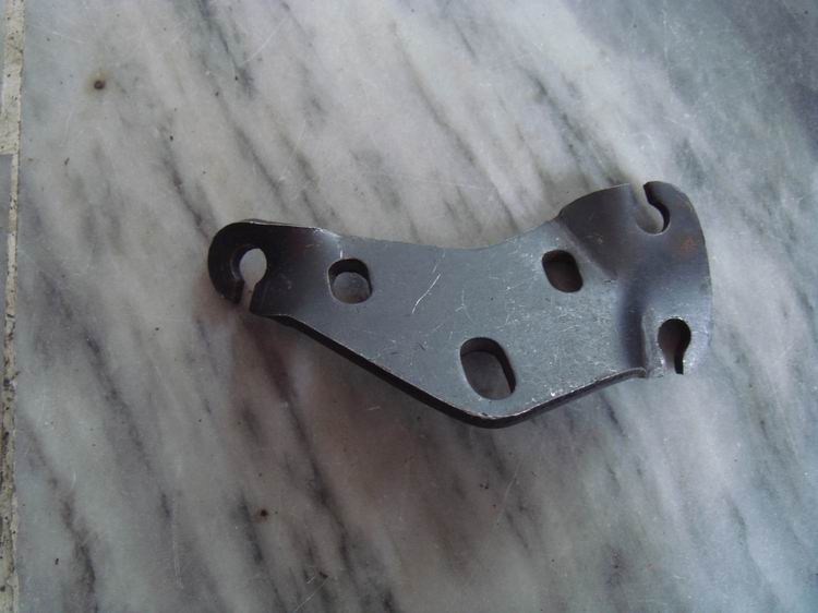

文章發表於 : 2008? 9月 20? 週六, pm 12:55
註冊時間: 2008? 3月 9? 週日, pm 6:49
文章: 297
今天果然買不到塑膠的變速座了..
老闆說有鐵的後期製只是要稍微改一下
調整大小DSC03413.JPG [ 52.06 KiB | 被瀏覽 17684 次 ]
接著自己弄一 弄..發現打檔的其中一條線無法卡在變速座上..
請問需要改什麼東西才會ok阿?!
已經稿一個早上了..好累
希望有人指點迷精..謝謝
調整大小DSC03414.JPG [ 69.3 KiB | 被瀏覽 17679 次 ]
調整大小DSC03415.JPG [ 101.72 KiB | 被瀏覽 17676 次 ]

文章發表於 : 2008? 9月 20? 週六, pm 2:32
文章: 310
來自: 台北中正區
Q毛小弟 寫:
今天果然買不到塑膠的變速座了..
老闆說有鐵的後期製只是要稍微改一下
請問需要改什麼東西才會ok阿?!
已經稿一個早上了..好累
希望有人指點迷精..謝謝
引擎最下面的變速座上的二條打檔線要放開喔..
我記得..輪檔上的螺絲好像是7還是8號的螺絲吧...
下面二條放鬆後..車頭裡面的線頭再套上...
記得都要歸位至空檔喔.. :XD:
