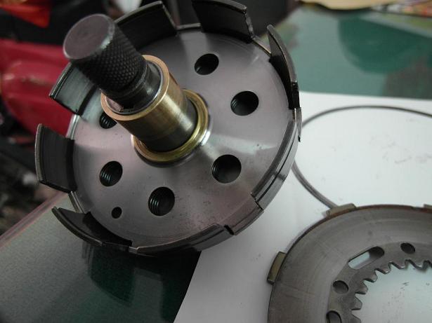

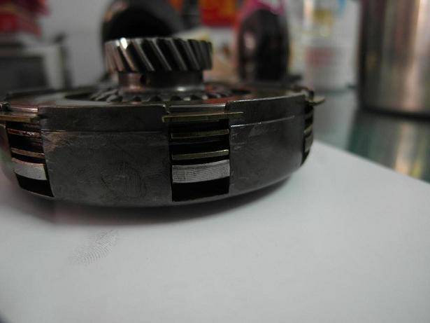

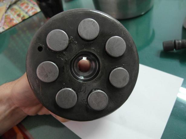

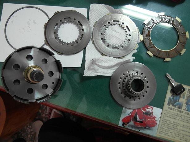

小弟我有一個問題~~這問題困擾我很久
就是最近剛整好一顆引擎
區軸培林都有更換~離合器片也是新的
引擎組好後~~車子發動~一按離合器
就會發出"拉拉拉拉拉"的聲音~~(可能形容得不是很貼切~請見諒)
總之就是有異常的聲音出現
於是我就開始找問題出在哪
我的離合器片是新的~~銅套也重車(密合度很好)~~銅襯也換新的
碗公也換新的~彈簧跟乘載彈簧的東西也事新的
奧達齒跟鐵板也很緊~沒有間隙
離合器鐵板也是新的
只有C型還沒有換
說到這~~大家會覺得這顆奧達也差不多都是換新的了
那為何還會有聲音
重點來了~之前有車友也是一樣的問題~~我換了一顆全新的
情況完全改善~~都沒有雜音出現了
也許大家會說~~那換個新的就好
我也是這麼想~~只是我很想知道
原本的奧達~在換了九成的東西之後~~為何還會有聲音
希望有人幫我解惑~~我煩惱到睡不著阿 :dcry:

文章發表於 : 2012? 5月 27? 週日, pm 6:24
離合器鐵片有厚薄之分,在拿其他的去合合看,就知有差別

賴 寫:
賴~我是拿新的鐵板來裝~~也裝過原本的
都一樣有聲音~~ :icecold:
我甚至還試過競技型的四片式離合器片
她有新的離合器片~彈簧~鐵板~~也是一樣有聲音
好苦惱阿

文章發表於 : 2012? 5月 28? 週一, pm 2:50
lu 寫:
賴 寫:
賴~我是拿新的鐵板來裝~~也裝過原本的
都一樣有聲音~~ :icecold:
我甚至還試過競技型的四片式離合器片
好苦惱阿
你有改彈簧嗎?
文章發表於 : 2012? 5月 28? 週一, pm 3:36
文章: 245
你有改彈簧嗎?[/quote]
彈簧的部分我試過用原本的
新買的~~還有競技型裡面附的
所以總共有三種
一樣有聲音
都換成這樣了~~還是無法參透 :faint:
文章發表於 : 2012? 5月 29? 週二, pm 5:13
文章: 593
lu 寫:
你有改彈簧嗎?
彈簧的部分我試過用原本的
新買的~~還有競技型裡面附的
所以總共有三種
一樣有聲音
都換成這樣了~~還是無法參透 :faint:[/quote]
你的奧打變型
就這樣 換一個保證安靜 這種的眼睛看不太出來 但是你用手去壓壓板會發現它的阻力不平衡
可以試試看變更離合器片裝的方式
順便把裡面那個奧打齒跟曲軸上的半月(?)換掉
就可以了......
