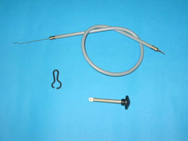

今天拆化油器的時候我想是手法不對
Q鈕線就這樣給他斷了...(斷在Q鈕鉤線的那頭)
我想請問一下各位前輩
如果要換掉這條線 是不是要鬆開化油器那顆連接Q鈕的螺絲呢?
那這條線是否買的到?
我拉了拉這條線 感覺好像沒有作動的感覺 就硬硬的 是不是Q鈕本身沒作沒作用了?

換那個很簡單的,直上就好..... :bighan:
那條線有在賣的!! :teach:

請問我的Q鈕拉了沒辦法固定
會自己縮回去
這樣是哪邊出問題?? :question:
謝謝
 文章主題 : Re: Q鈕線斷了...
文章發表於 : 2012? 5月 5? 週六, pm 5:36
註冊時間: 2011? 12月 17? 週六, pm 10:31
文章: 109
我的Q鈕也會自己縮回去.
這樣正常嗎?

johnnyhsu1 寫:
我的Q鈕也會自己縮回去.
這樣正常嗎?
一定不正常
但搞不清是哪個地方出毛病 :faint:
請前輩們指點迷津

讓我猜看看...會不會是線卡住了!!! :question:

螺絲鎖緊一點就好了

ssissula 寫:
螺絲鎖緊一點就好了
請問是哪個地方的螺絲? :question:
Thx!
 文章主題 : Re: Q鈕線斷了...
文章發表於 : 2012? 5月 6? 週日, pm 12:32
kai940513 寫:
ssissula 寫:
螺絲鎖緊一點就好了
Thx!
有點難解釋,就連著風門桿那個....鎖緊一點!! :teach:

請問是指圖中紅色圈起那嗎?

kai940513 寫:
ssissula 寫:
螺絲鎖緊一點就好了
Thx!
就是離合器線勾拉鈕旁那螺絲
不是在化油器哪邊
在車台裡面

patty04527 寫:
kai940513 寫:
ssissula 寫:
螺絲鎖緊一點就好了
Thx!
就是離合器線勾拉鈕旁那螺絲
不是在化油器哪邊
在車台裡面
所以需要將油箱拿起來才有辦法鎖嗎?

我的PK只要把小置物盒拿起即可
大車不了
檔案註釋: 就是這個10號螺絲.

我大概懂了
3Q! :forgiveme:
