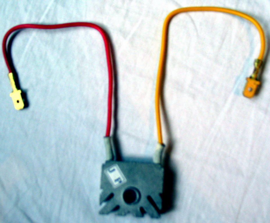

1.PX150e原車未備電瓶,輸出電壓為交流12V.
2.加裝YUASA-9號-加水電瓶.
3.加裝理由:1.考爾.2.逆電流.3提高供電質量......HID...(老舊車強化接地)...,
4.原整流器為四腳,取T5五腳整流器替代.
5.安裝完後,騎正常,大燈微弱?......交.....直>..流???????
6.民生老闆說裕國都加裝一小型整流器,一出一入(兩線),如硬幣大.
7.有人裝過否?是否裝於電瓶入電前?不知可否全盤改善?
改線圈的話我就要哭了(二點零單心銅線六根輸出,[終身保用],一天的工哪?).
8.明日再戰.(拒改線圈).
9.圖出來了,(沒時間學了,兩年前買的G3,請忍耐,抱歉)
100_0096.JPG [ 174.52 KiB | 被瀏覽 10369 次 ]
最後由 54321 於 2005? 8月 19? 週五, am 8:30 編輯,總共編輯了 3 次。

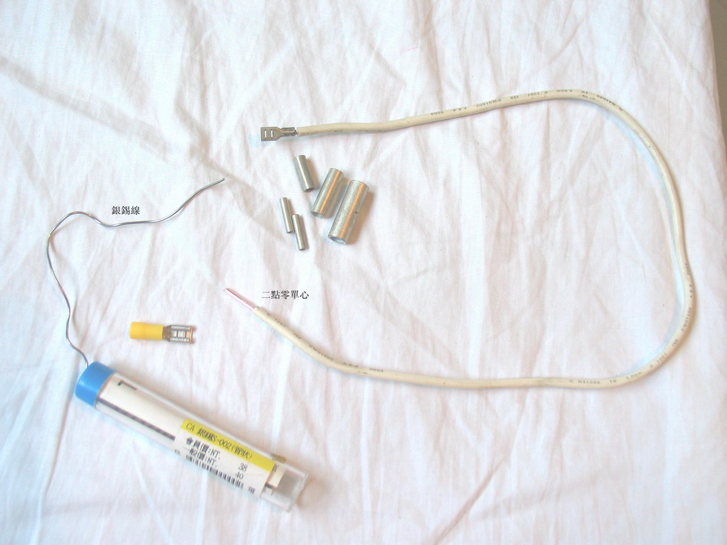

感謝回應:
1.小弟施工,全照保養手冊內的線路圖,其實並不明白目前電路改變所產生的變化,(也擔心有線路錯接).
2.喇叭好像正常,大燈微弱,後煞燈不亮...
3.您提的整流器是否就是[ 大燈增強器?? ],或是[ 全車用的整流器?? ].
4.圖出來了,(沒時間學了,兩年前買的G3,請忍耐,抱歉)
(感覺像是半波整流器).....猜...,..老闆也不知,
5.再補一張以前欠大家的圖.
100_0096.JPG [ 174.52 KiB | 被瀏覽 10366 次 ]
101_0104.jpg [ 152.82 KiB | 被瀏覽 10357 次 ]

文章發表於 : 2005? 8月 21? 週日, pm 4:25
文章: 223
at3979 寫:
我不知你的用途.如是充电用只要紅綫接電瓶正極 白綫接黄色綫就好
謝謝提示.
..........請教這東西叫甚麼名字?
..........功能是?
................................................謝謝.
100_0096.JPG [ 174.52 KiB | 被瀏覽 10258 次 ]

這叫半波整流器用充電用
文章發表於 : 2005? 8月 24? 週三, am 12:11
文章: 223
at3979 寫:
這叫半波整流器用充電用
謝謝指導
那此處的[ 半波整流器 ],
是將(交流電12V)轉成(直流電12V),提供電瓶充電,是嗎?

這東西是最簡單提供電平充電的方法........
但是它有缺點.......
現在有很多車都改用全波整流器......
充電速度快...
電壓穩定...
能提供更大的能供電壓.....

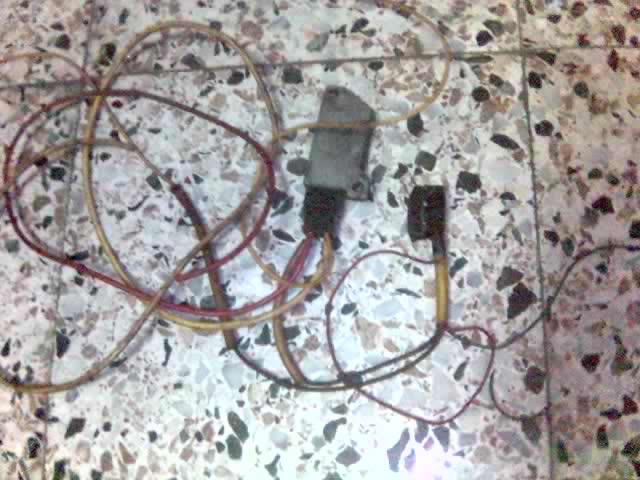

文章發表於 : 2005? 8月 24? 週三, am 12:48
小藍撞掉後拆下來的........
一顆...整流穩壓全搞定.....
安裝簡單......(!!禁止使用注音文!!)
其他的就直接沿用車上配線........
價格便宜......當初買一顆約......150(凱太價)
24-08-05_0037.jpg [ 47.08 KiB | 被瀏覽 10217 次 ]
文章發表於 : 2005? 8月 24? 週三, am 5:37
文章: 223
充電速度快...
電壓穩定...
能提供更大的能供電壓.....
小藍撞掉後拆下來的........
一顆...整流穩壓全搞定.....
請問您的小藍是多少CC的車?
去材料行我是不是說買全波整流器就可?
謝謝.(VESPA內還有很多東西沒有見過 8-[ )
