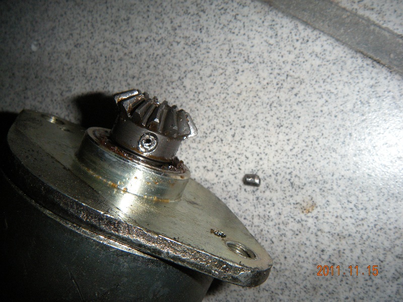

請教各位大大問題
前一陣子電發都功能
最近突然秀斗了!
按了電發鈕有反應但啟動馬達 齒輪無法帶動飛輪
像是在空轉.啟動打麻的齒輪沒推出來!
有哪些原因會造成這種問題!
不好意思 如果誤解請見諒! :puke:

這個構造!
還有斷掉的部分會造成齒輪推不出來的原因嗎?
01.jpg [ 186.51 KiB | 被瀏覽 11239 次 ]
