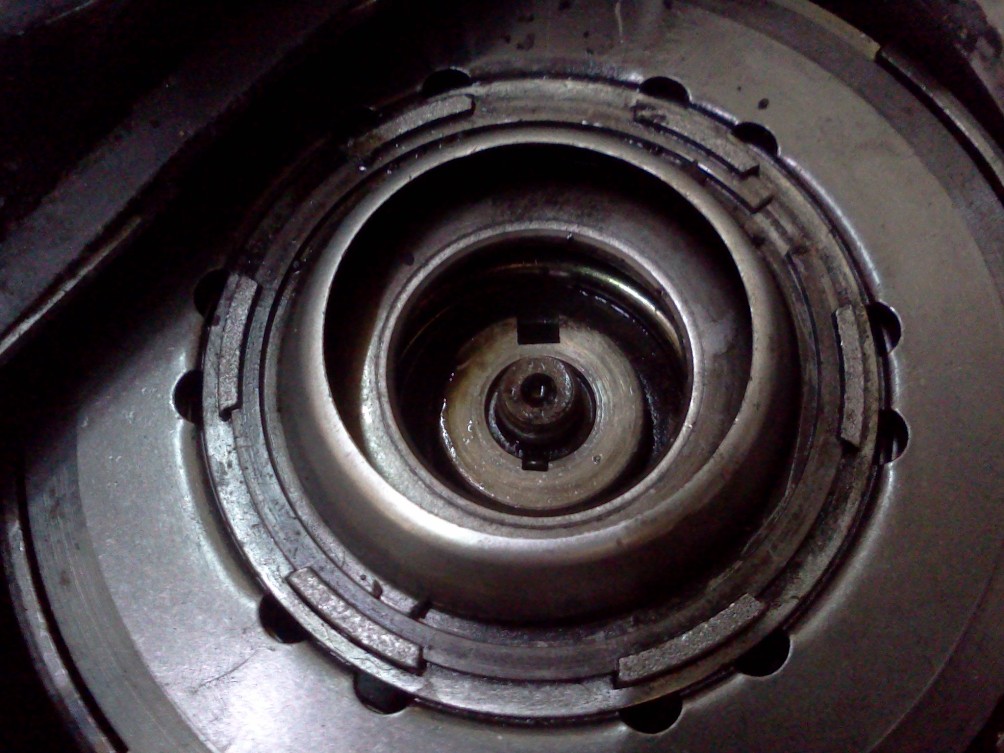

請問PK100 離合器拆法
拆到這邊卡關 :bighan:
需要特工或是特別技巧嗎

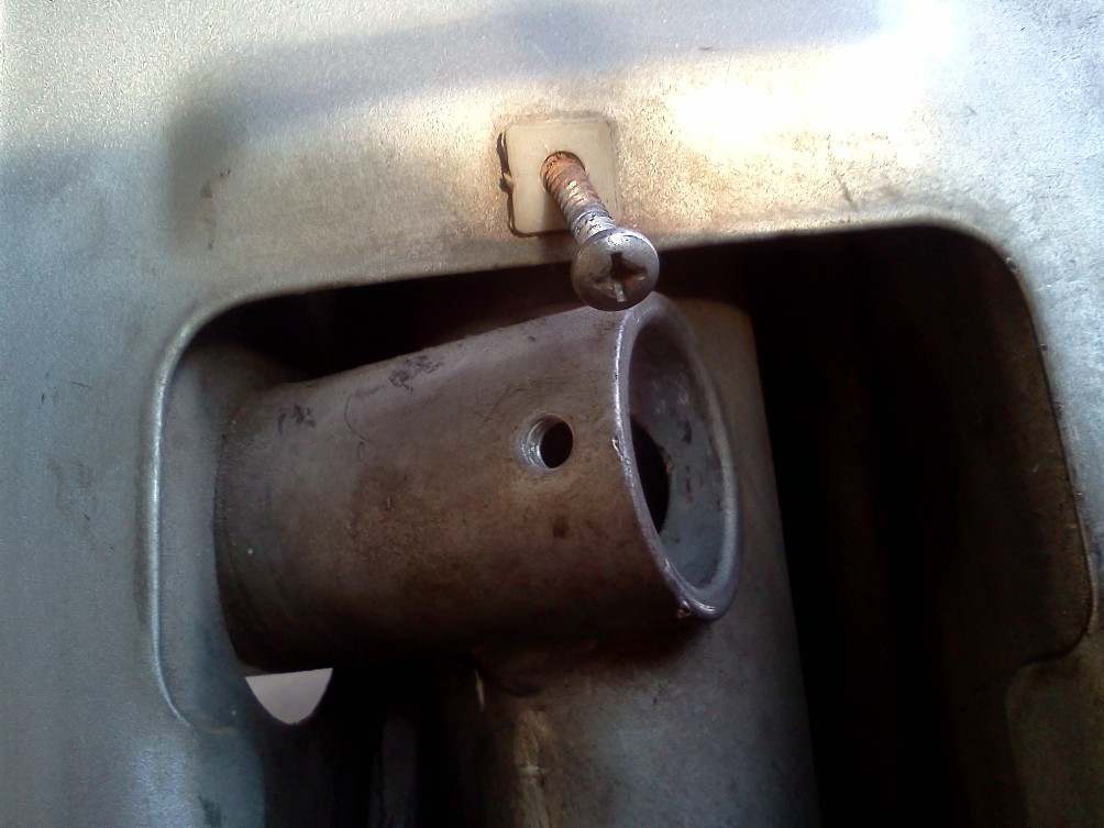

電門小螺絲不小心掉到車體裡面,搖了半天不知道是已經掉出來不見來還是掉不出來
外面買的到嗎 :bigeye:

檔案註釋: 離合器中間那顆大螺帽要怎拆><
IMG649-.jpg [ 164.49 KiB | 被瀏覽 5611 次 ]
檔案註釋: 鎖電門的小螺絲買的到嗎?
IMG651-.jpg [ 142.2 KiB | 被瀏覽 5611 次 ]

1.拆離合器要特殊工具
2.螺絲五金行有賣(一字除外)

使用"無敵特工"也是下的來.........(鐵鎚直接來)
有的時候"無敵特工"比專用"特工"還厲害.........

可以用買一支特工還不錯用,省時省力,拆換都很好用,http://vespa.chinalin.idv.tw/vespa/mathans.asp?sT1=Images_01/c (76)&IDs=2141

chc9866 寫:
好用
不過我記得在材料行才買250左右而已
