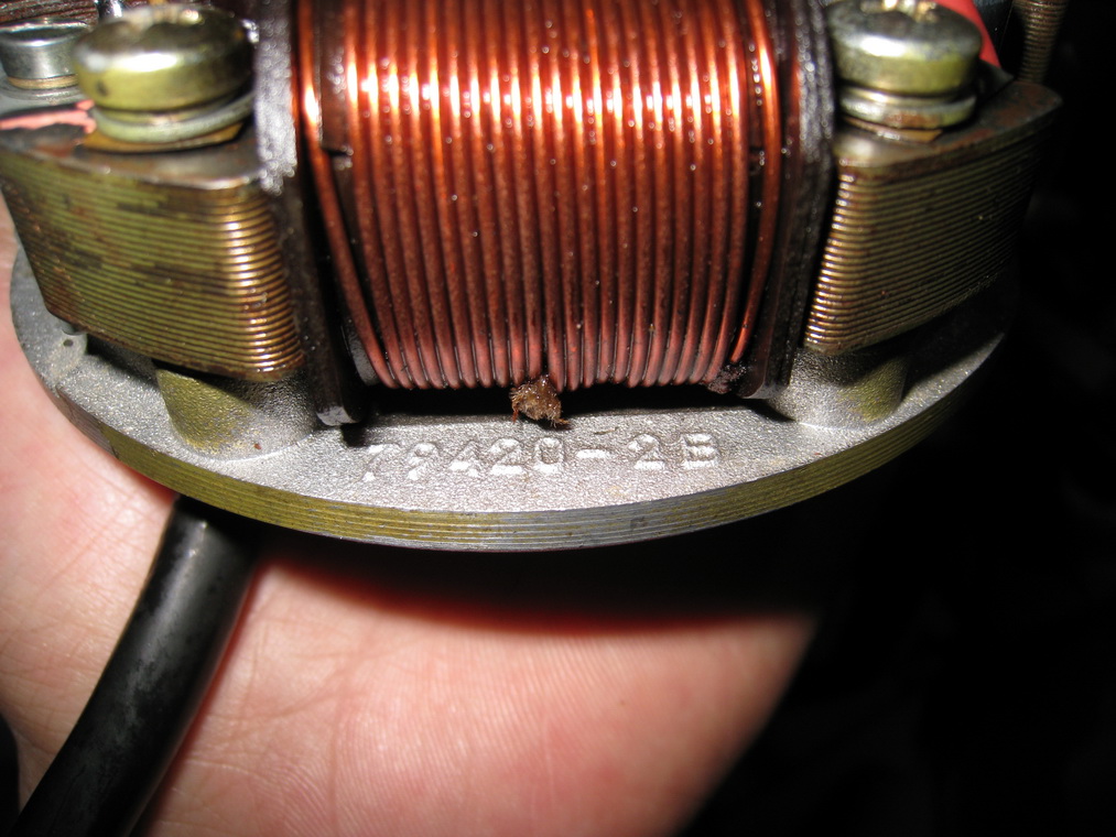

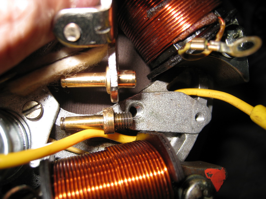

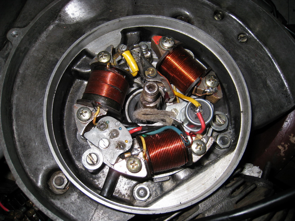

各位前輩好
小弟目前把90換裝三掃氣125缸
從Scooter Help中查到點火角度
90CC為19度
125有兩種,VMA1為25度,VMA2(春天)為24度
請問我用分度盤調整時建議採用哪一種點火角比較好呢??
另外問一下,為什麼供給點火線圈的發電機地線端(藍線)要跨後煞車開關,
只是因為他要供電給後煞車燈嗎??那燈泡壞掉時,停紅燈採後煞不會熄火嗎??
怪小弟功課做不足,這個問題害我查電盤查了三個小時,單踩引擎點火線圈沒電,一度以為是哪邊斷線...Orz
感謝 :smiling:
檔案註釋: 自行換線整理好的電盤
IMG_2145.JPG [ 355.99 KiB | 被瀏覽 12991 次 ]
檔案註釋: 貼分度盤
IMG_2149.JPG [ 262.89 KiB | 被瀏覽 12991 次 ]
檔案註釋: 電盤白金座也有分兩種...現在都是無牙版
IMG_2130.JPG [ 268.66 KiB | 被瀏覽 12986 次 ]
檔案註釋: 79420-2B是有牙版,後期是2C版
IMG_2132.JPG [ 242.69 KiB | 被瀏覽 12986 次 ]

Pk125也是19度....你90換的氣缸應該是pk的吧!

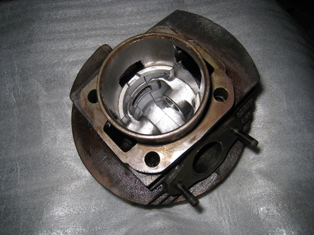

我是買3掃氣的125汽缸,我到不清楚是不是PK缸,只知道現在要上排氣管,左右兩根螺絲柱比90的寬,管子螺絲口還要稍微往外磨一點才裝得進去;但底部側面沒有打PIAGGIO,應是社外品
目前先調到24度,等假日有空發動看看,如果非常不順,也許就是您說的19度角才對~

電容部分,發電機點火供電線圈會先經過白金,才會經過電容;如果電容真壞了不具充電功能,照線路看,應該是直接在點火線圈上再串一顆即可,除非電容發生短路,不然這方法應該是可行的
但其實那是比較懶人做法,還是建議把電盤上的電容做更換比較具完整性
不過您的建議小弟收下了.... :smiling:

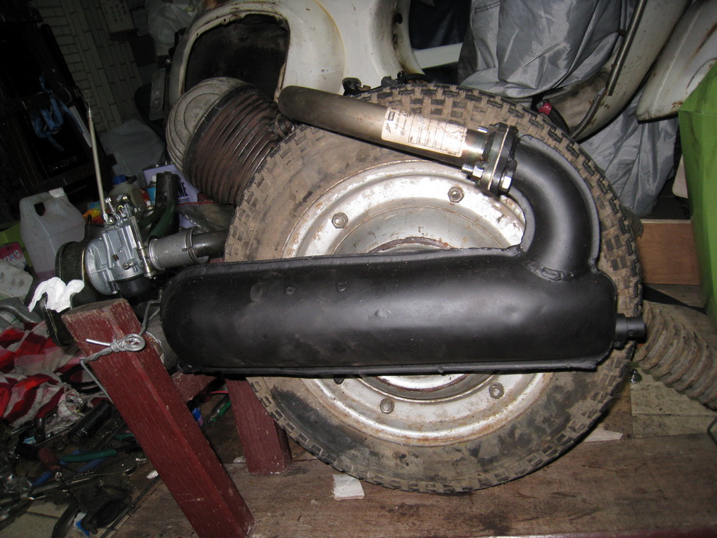

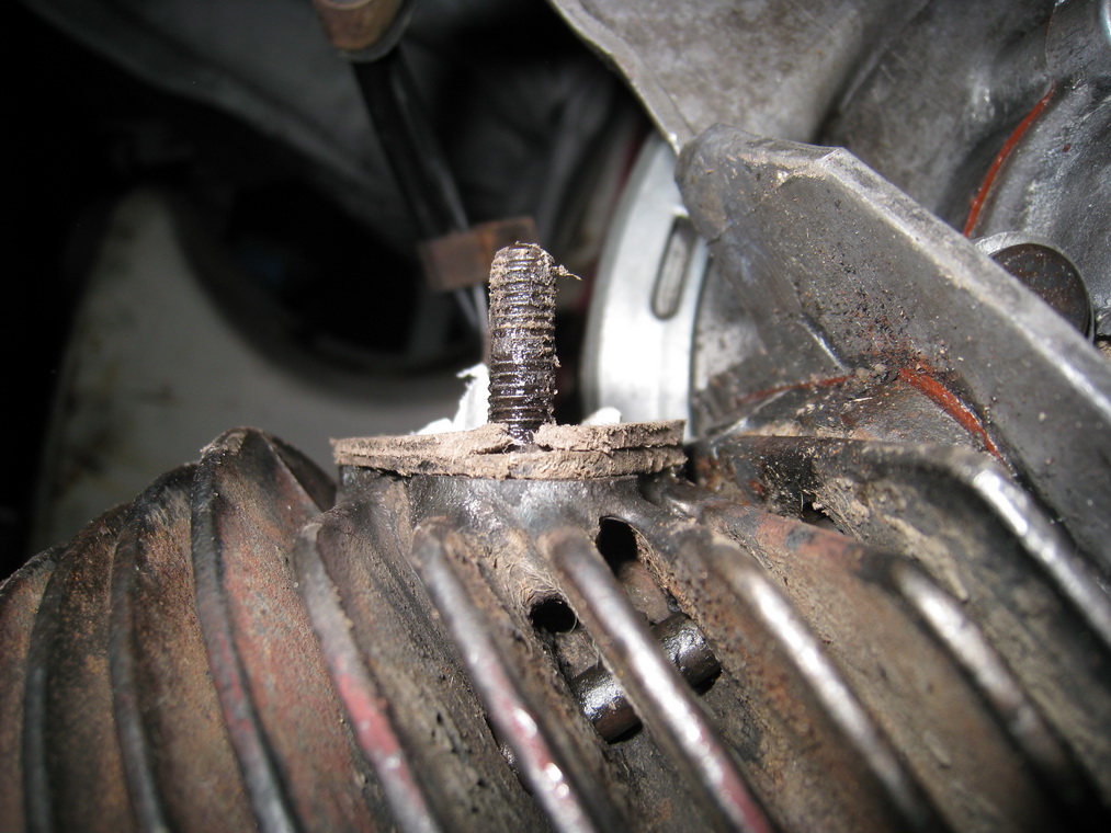

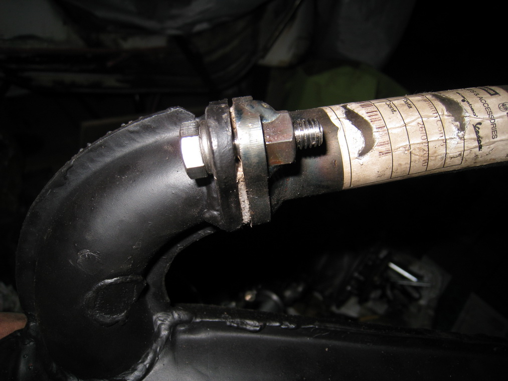

更新後續

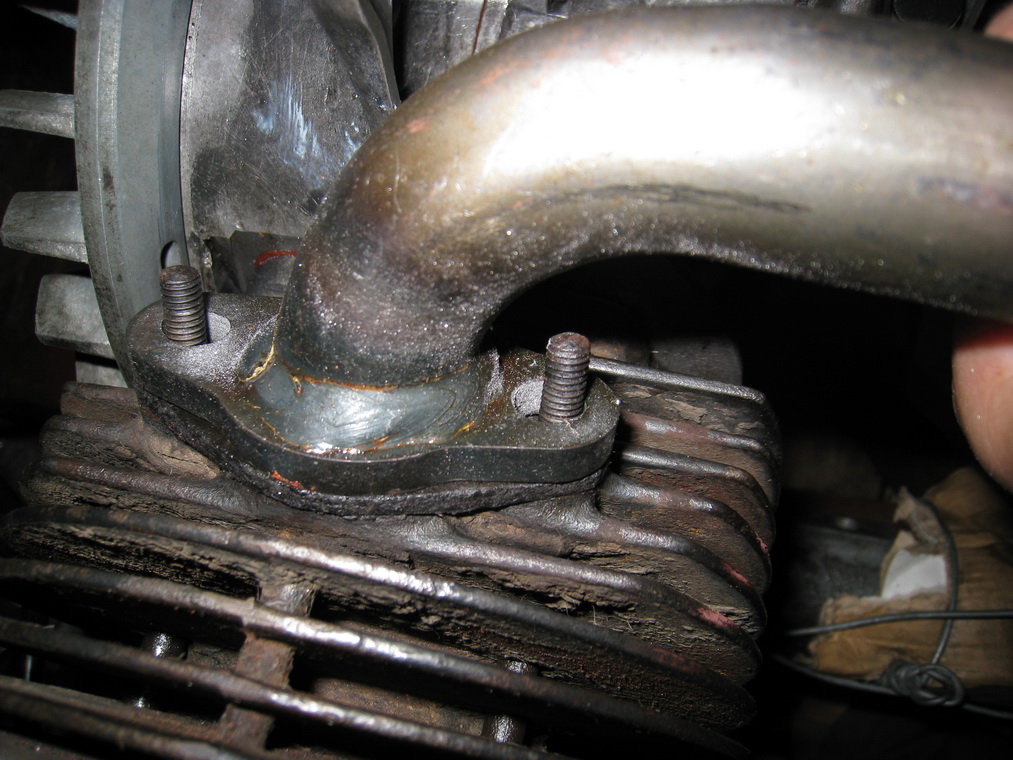

爬之前的文發現....先前就有人PK汽缸裝ET3管子有角度問題,這問題....我也遇到了,應證一件事,這汽缸應該就是PK無誤 :icecold:
既然都已經買來裝上去了,只好硬著頭皮修改排氣管部分
首先是修改螺絲孔位,讓螺絲插得進去好進行後續動作
喬一喬角度發現,其實可以把原先固定排氣管,少了半支螺絲孔的位置挪出來,小弟頭段使用兩片石綿墊片,磨角度讓前段管子往上頃斜,尾段接口處一樣磨一片有斜面的石棉墊片再矯正一次
螺絲孔高度就回來了
不過頭段那兩片石棉墊片會不會用久燒掉...就很難說了
檔案註釋: 頭段接頭修改螺絲孔大小
IMG_2177.JPG [ 266.26 KiB | 被瀏覽 12870 次 ]

檔案註釋: 試裝後看會不會有干涉
IMG_2190.JPG [ 293.45 KiB | 被瀏覽 12870 次 ]

文章發表於 : 2011? 10月 20? 週四, pm 11:51
文章: 397
想辦法去車一個墊片

王山姆兄:
墊片方式也在計畫內,我預計把L管頭鋸下來
拿去磨角度使用
不過目前暫時先用石棉墊片頂
