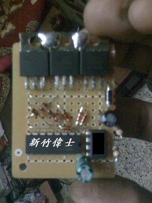

文章發表於 : 2011? 8月 17? 週三, pm 11:47
那都太累了............
用電子控制比較快..... :XD: :XD: :XD:
體積小..耗電低..接線簡單..可直上...
moto_0528.jpg [ 32.51 KiB | 被瀏覽 13574 次 ]
文章發表於 : 2011? 8月 18? 週四, pm 10:08
那都太累了............
阿昌不要誘我嗑毒
我只抽菸
我繼電器都買好了
只差還在想要藏在哪
雖然價錢沒差多少甚至更貴
但這就是DIY樂趣
