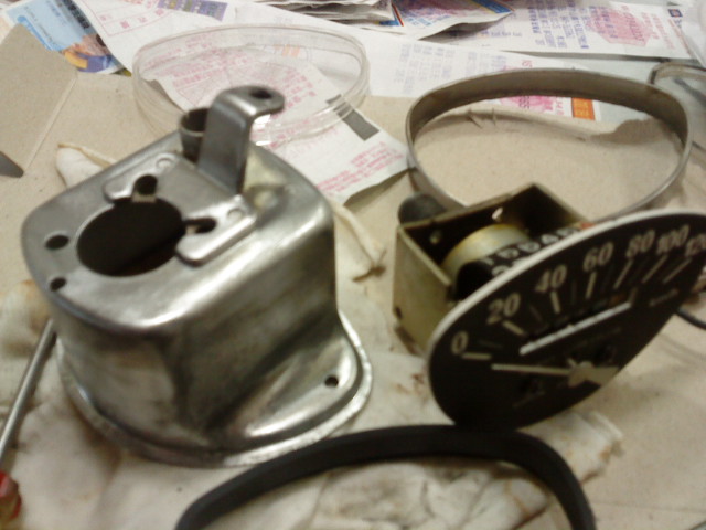

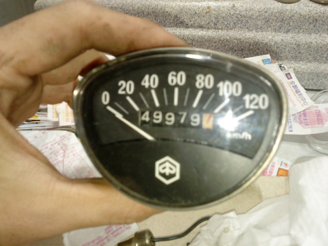

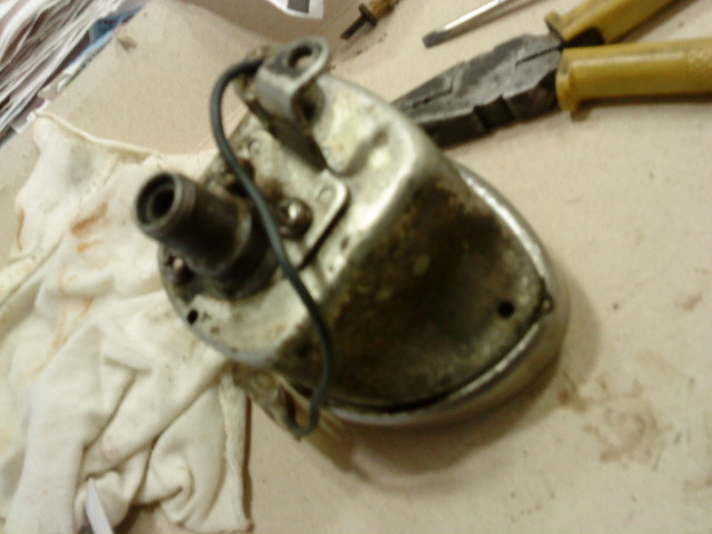

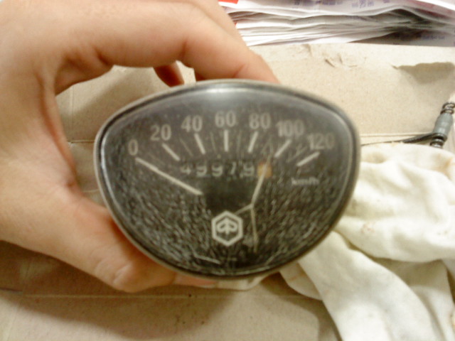

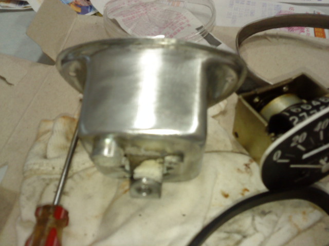

拆開不難~~原裝裱比台製表好拆~~只要是框的問題
圖中就是台製表~~
里程數可以調~~花點小時間就可以弄好
工具一隻一字起子就可以搞定了~~

謝謝分享, 那我想請問一下, 原裝錶的錶框跟壓克力, 跟台偉版本的是否可以通用呢?
目前比較傾向買Veglia版本來整理
還有就是里程數要怎麼調整呢? 直接用手去撥動它就可以了嗎? 會不會弄壞呢? 謝謝

原裝跟台製的鏡面有差喔
建議你先把原本的拆下~~拿去材料行直接請店家拿出來給你比對
這樣比較不會出錯~~
原裝裱的鏡面是雙層的
因為用說的也不容易說清楚~~
基本上你拆開~~稍微研究一下就可以懂了~~不難

里程數用手指推下去就好
不過要對齊喔
不然會像我的表一樣
里程數有高有低 :faint:
