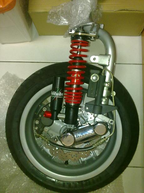

雖然只是套件實作~東西多半是現成的~要裝起來也需一番折磨= =!
單純分享心得嚕.......
材料 1. PK前叉一隻........

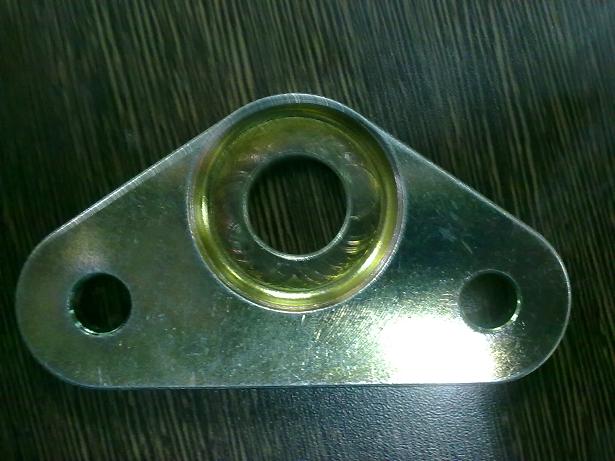

2. PX200D卡鉗座.....

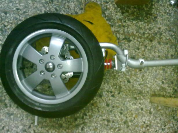

7. GT200 五爪框 ...

在安裝過程中~卡鉗座需要修改避震器的鎖孔位置 以及 固定卡鉗的上螺絲(逼它暴的氣瓶會碰撞到)
於是乎使用 電鑽 將卡鉗座避震上方鎖孔下移(但效果不彰) 於是乎使用人力 高硬度圓柱銼刀 "慢慢磨"
下移的孔 才顯得比較整齊 大小也比較容易抓!
至於卡鉗螺絲 解決方案是 將 卡鉗座上方螺絲孔的外側磨" 薄 " 讓螺絲往內側移動!
不影響內側 卡鉗與卡鉗座的平面~

前叉完成1.JPG [ 50.42 KiB | 被瀏覽 10556 次 ]
上座.JPG [ 49.12 KiB | 被瀏覽 10555 次 ]
前叉.JPG [ 50.91 KiB | 被瀏覽 10555 次 ]

我也是用GT200框去改12吋...晚點我拍照分享...我的改法跟你不太一樣...可以交流交流

裝起來應該很殺!
後輪也改 12 吋了嗎

:flinlove:
裝起來應該很殺!
後輪也改 12 吋了嗎
越接近大會師
大家動作也越快了
當然是前後一樣的框嚕= =!
