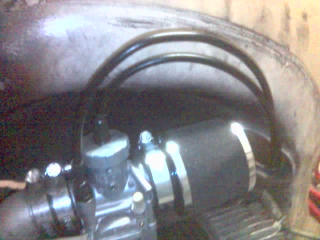

線要盡量截彎取直.........
碰到轉彎時要盡量把弧度拉大.......
如此一來內線才不會卡卡的......
再來就是線使用的潤滑油......
不同地方的線都有最適合它的潤滑油.......
線跟油配合的好.線會變的非常順.....
(!!禁止使用注音文!!)???
它跟小藍一樣..超級輕.輕到超乎想像......
ps:小藍牌油門
28-07-05_1917.jpg [ 40.68 KiB | 被瀏覽 10481 次 ]

看過第一代的偉士牌..所有的線管全部外露,動作流暢,維修容易.
文章發表於 : 2005? 7月 29? 週五, pm 10:00
54321 寫:
感覺不錯
但是相對在美觀上也要下點功夫
