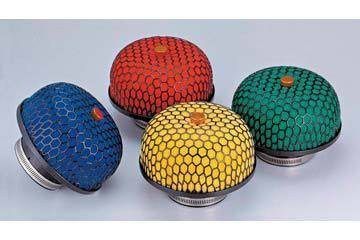

d47401384-ac-6112xf6x0360x0240-m.jpg [ 17.07 KiB | 被瀏覽 11724 次 ]

樓上圖1香菇頭我有興趣
裝的下嗎
改裝品是否會有後遺症

patty04527 寫:
樓上圖1香菇頭我有興趣
裝的下嗎
改裝品是否會有後遺症
價位約多少
今天早上拆化油器才發現也是濾網破裂(碎片)卡油門加上翻引擎下來發現汽缸排氣接頭漏氣噴油...
改車不歸路 除非有台幣鋪路
圖一 汽車用有品牌 1千5多吧(或許

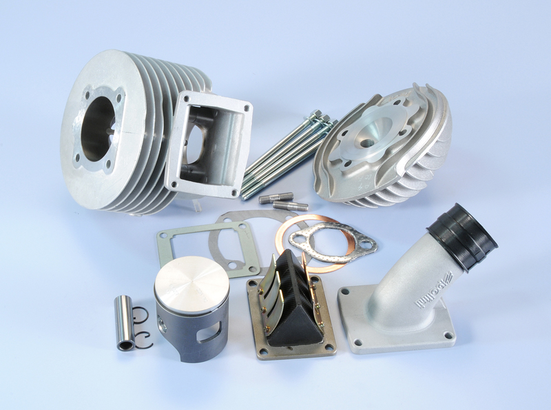

圖二 10歐元+運費等
錢花的下去的話建議Polini NEW
57mm 6閥 進氣歧管配24/26/28三種不同尺寸 PWK polini匹配化油器
汽缸 415歐元 +增值稅

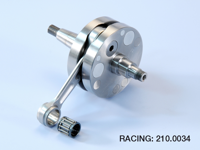

賽車曲軸(全圓)汽缸進氣
曲軸 2XX歐元 +增值稅
其它東西配一配共計1.5千歐元+增值稅+運費因該夠

140_0212.jpg [ 308.53 KiB | 被瀏覽 11671 次 ]
210_0034.jpg [ 254.65 KiB | 被瀏覽 11671 次 ]
