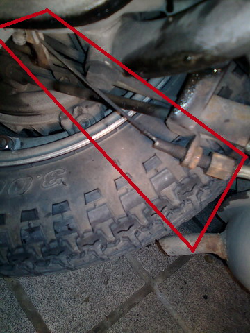

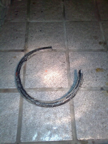

剛從台北回淡水,在竹圍汎德車廠(BMW)前時速約70走內車道(共三線)聽到鏗鏘一聲,
心想完了前輪蓋飛走了,又損失幾百元了
趕緊慢慢停路邊看能不能找回來,
走了數十公尺看到路中有一圓型鐵環異物,
看不是偉士零件繼續往回找,
又聽到耳熟的鏗鏘聲回頭一看就是剛剛的鐵環
想說等車沒了去路中把它撿回來
等待時陸續看到車壓過他
飛來飛去的超危險
還差點打到機車騎士
如打到一定骨折
等著等著就彈到我眼前人行道
好像彈珠台打彈珠一樣
先撿回家再說免的有其他人受害
回途一直覺得車怪怪的
到家倒車一看
中彈內傷
圖1凶器
2.離合器線中彈破皮,外線支架缺角

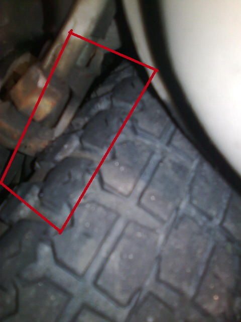

3.外線支架變形緊貼輪胎

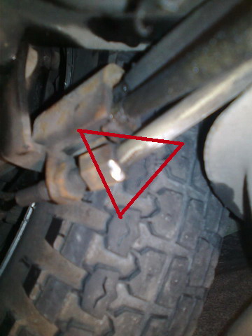

4.離合器拉桿變形往上翹,鎖離合器線螺絲位移

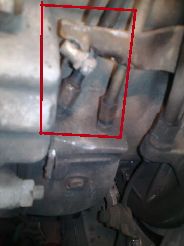

5.整個離合器線角度都走樣
求救
2.3.5好解決
4.離合器拉桿變形往上翹,要把它僑回來是否有要注意哪些
他和引擎相連,如硬橋是否會造成引擎殼擴孔以後漏油,或傷了內部連桿
有人有經驗嗎?請指教,謝謝
不趕快弄好,這禮拜沒辦法去找阿昌

人沒事就好...
離合器拉桿硬凹
就只怕整塊都破裂

這跟撞三角台的後遺症很像。
即使外觀無損,但內部友沒有內傷就難說。
最保險的做法仍是落下整個部位仔細檢視,
否則之後哪裡有破,在速度極快的情況下會更嚴重。

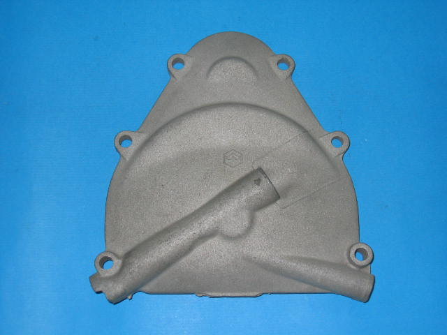

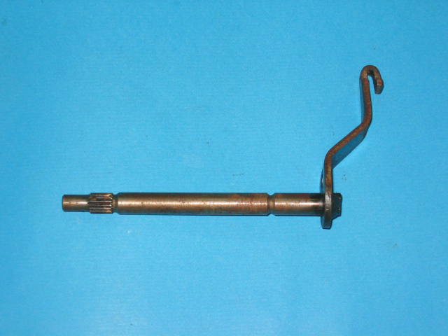

把離合器外蓋拆下(倒車~離合器線放掉拆備胎~拆後輪連哈姆一起下~~拆煞車皮固定盤3顆13後螺絲~~之後就可拆下離合器外蓋)~~就可分離離合器拉桿~~建議拆下在凹回來會比較安全~~~
