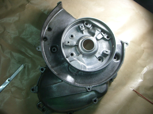

在高雄或台南有哪些幫人電鍍的嗎?...
我90引擎想電鍍...

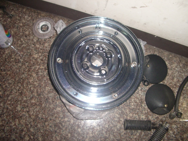

想說輪框都電了(之前電的說最近較忙沒空)...

應該是要陽極處理,但材質穩定性可能會有所改變

之前騎B1有電過引擎ks
不過騎一陣子 ks本體溫度升高
結果電鍍片整塊剝落....
是不是本身ks材質問題還是電鍍廠問題...
我也不知道
請高人指點吧
 文章主題 : Re: 引擎電鍍
文章發表於 : 2011? 2月 6? 週日, pm 8:08
電鍍最怕熱 應該你電了後 會騎一陣子就完了… :bighan:

電鍍不難
要電的漂亮.表面的研磨很重要.
研磨才是最難的.

如果照前幾篇說~電鍍怕熱~
~~~那小弟能建議~拋光~的方法~
~我隨便說說的~別太在意~
 文章主題 : Re: 引擎電鍍
文章發表於 : 2011? 2月 11? 週五, am 11:16
文章: 1693
拋光做的好也是蠻亮的喔! :teach:

tony198456 寫:
過不久還是會氧化掉變不亮…
