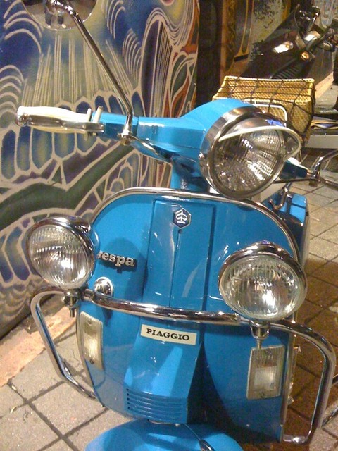

sip有賣透明的喔
也有紅色的 燻黑的
但是都要做修改 前面要切 後面要切要補 洞都要重新打過
所以沒有要拷漆版金應該是無法了

最近我與阿德師父在研究
如何將PK的方向燈"升級"!?
因為PK前面的那組方向燈~購得不易(不然就是很貴)
所以我決定在拆烤"小楊桃"(PK110S)時
順便將所有的方向燈及後煞車燈"升級"到LED!!!
目前鎖定"光陽"及"山葉"機車的零件
等這兩款機車的零件叫來"試組"之後
再決定要選用那一款機車的燈組
前題是=>>>讓鈑金部份~動最少
燈組的弧度要與車台符合...
:bighan: :bighan: :bighan:

與大家分享我家的PK方向燈改造工作經過情形!!!
http://matiz62362003.pixnet.net/blog/post/22048003

切割比補來得容易啦!?
再來就看阿村師父的補土與噴漆功夫了...

我應該會用原來的燈去改 LED
感覺比較好看說
其實起初我也有這麼想
但是~PK原本的方向燈外殼鎖螺絲處
真的設計得很失敗!?
很容易斷裂!!!
:XD: :XD: :XD:
